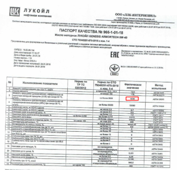

1 час назад, torcon сказал:
Лукойл помнится делал вот такие 3600...
Помнится, были Люксы 5W-40 где-то в 2018 году с CCS 3500-4000 мПас. И даже Армортек 5W-40 с 4500 мПас.
