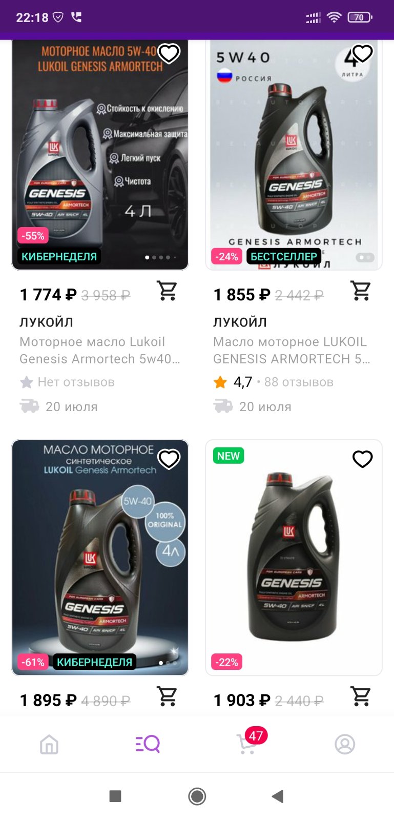

от 1800₽ - с ценой то как раз все более менее... стабильность параметров вот как то не очень у них. Хотя за цену до 2000₽ уже интересно

Ребята, что творится! Недавно покупал масло на фото по 1440 и вот на фоне обвала рубля его цена равна цене обсуждаемого Лучка. Проголосуем: если выбор состоит из этих двух масел, что выберете? Полнозольный Лукойл с кучей нарисованных соответствий или равный ему по цене ZIC с единственным допуском SP?
