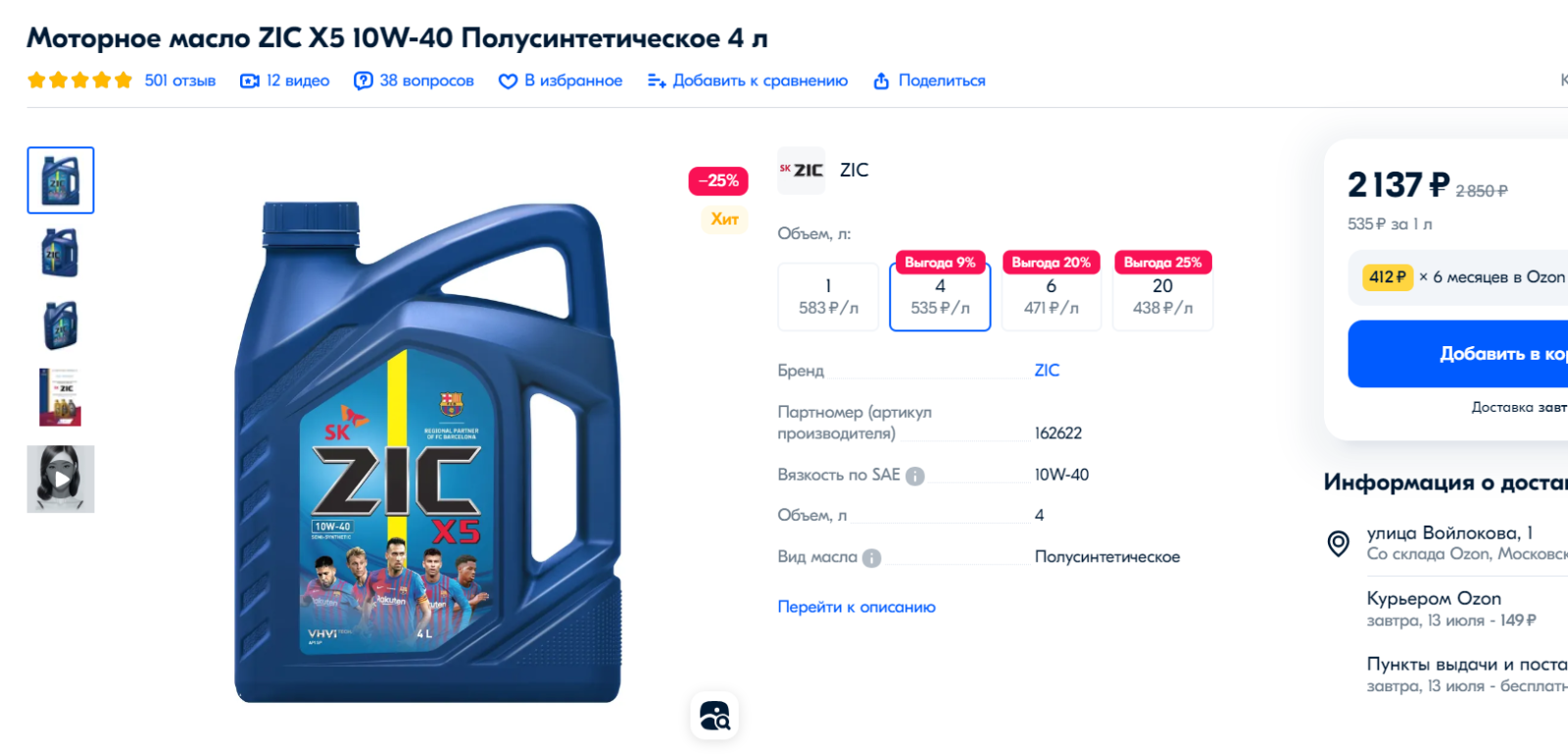

12 июля 20233 г 8 минут назад, Павел-1966 сказал: Ребята, что творится! Недавно покупал масло на фото по 1440 и вот на фоне обвала рубля его цена равна цене обсуждаемого Лучка. Проголосуем: если выбор состоит из этих двух масел, что выберете? Полнозольный Лукойл с кучей нарисованных соответствий или равный ему по цене ZIC с единственным допуском SP? А если посмотреть в других местах?
12 июля 20233 г Павел-1966 можно открыть голосовалку. При этом: 1. Лукойл и Зик - примерно равные в глобальном смысле маслопроизводители, и кто крупнее и глобальне, тут еще вопрос. 2. Единственный допуск SP получается на стандартном пакете любого производителя, в т.ч. Ричфул в концентрации пкета чуть более 8%. 3. Обсуждаемое масло - евроспецификаций получается при типичной концентрации от 12 до 13%, а иногда и более 14. Отсюда и цена масел. 4. Сравнивать 10-40 и 5-40 как то совсем неправильно. А в остальном можно и проголосовать. Посмотрим, у кого какие комплексы))) Изменено 12 июля 20233 г пользователем Itseasy
12 июля 20233 г Hazy_nsk , «Съесть то он съесть, да кто ж яму дасть» (©Дед ЩУкарь). Когда он мог получить официальный, у него пакет присадок был другой. А на Ричфуле (или что там у него ещё?) ему европы сейчас не сертифицируют. А вот канистра и полиграфия наклеек да, сохранились.
12 июля 20233 г Itseasy , принял. Значит, баланс при равенстве цен всё же в пользу Лукойла. А вязкость 10-40 взял потому что с 5-40 ЗИКа цены будут уже не равные.
12 июля 20233 г Любознательный , этого продавца смотрю, т.к. он числится на сайте ЗИКа официальным дистрибьютером. Можно и другие поискать, но существенно повышается вероятность нарваться на подделку.
