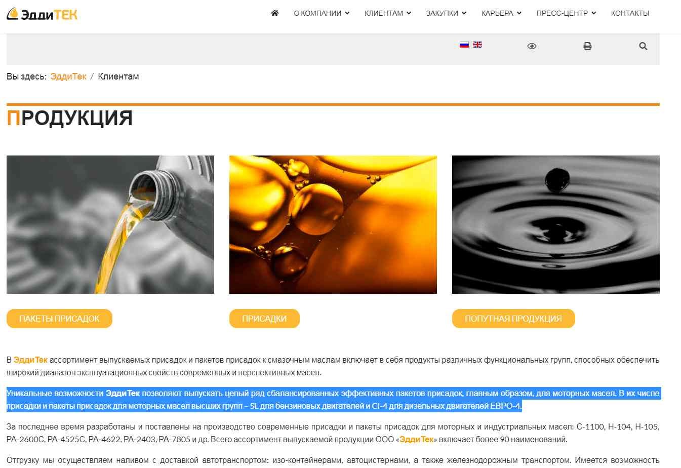

13 июля 20233 г 3 часа назад, Многоборец сказал: Почему нет? Аддитек в России вроде как Прошелся по всем пакетам на их сайте, SN нет.
