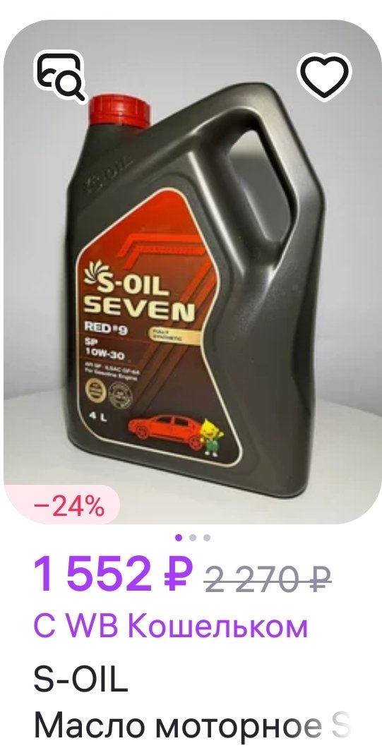

Халявное предложение на это масло сейчас на WB.
Screenshot_20250218-234122_Wildberries.thumb.jpg.06559a77934251701ecfea77f1a81328.jpg
Масло моторное SEVEN RED #9 SP 10W-30 4л S-Oil
https://wildberries.ru/catalog/202773062/detail.aspx
Месяц назад за дорого взял, 1752 р, у этого же продавца на озоне. Кто то про вес спрашивал.
