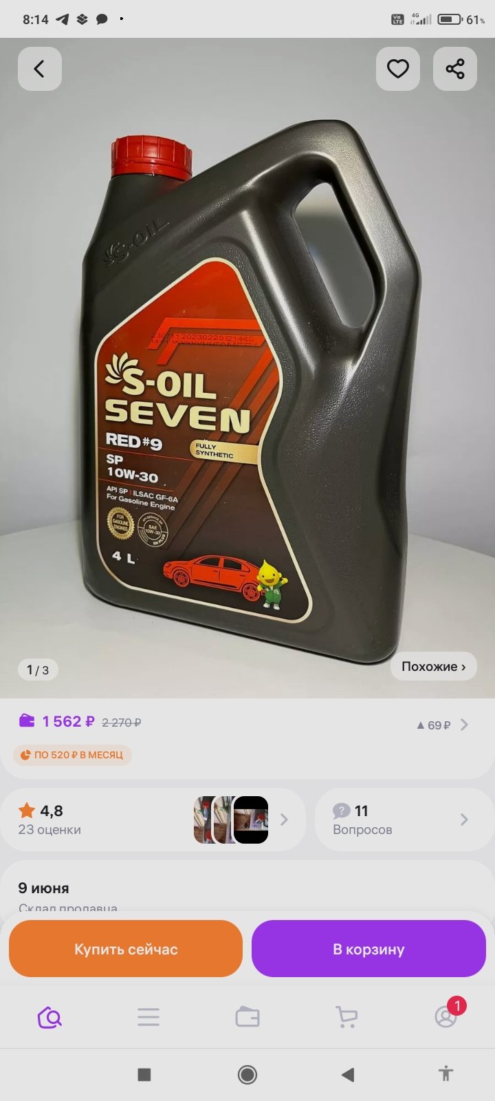

Цена очень вкусная, стоит лить такое масло? Для меня не привычно)
