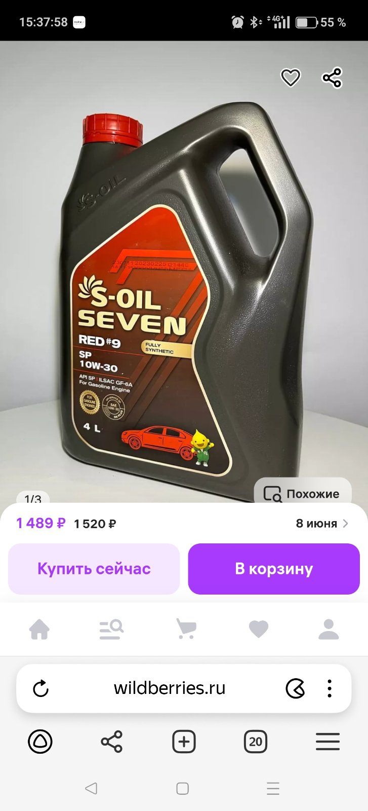

2 часа назад, Satellite80 сказал:
Цена очень вкусная
Заказал как раз там же и по этой же цене. Посмотрим-проверим.
6 часов назад, Satellite80 сказал:
Цена очень вкусная, стоит лить такое масло? Для меня не привычно)
Надо брать
Да, обязательно!
