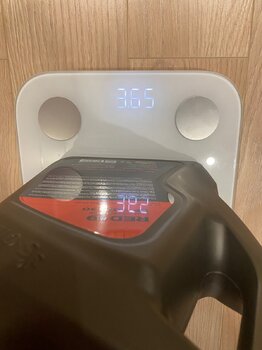

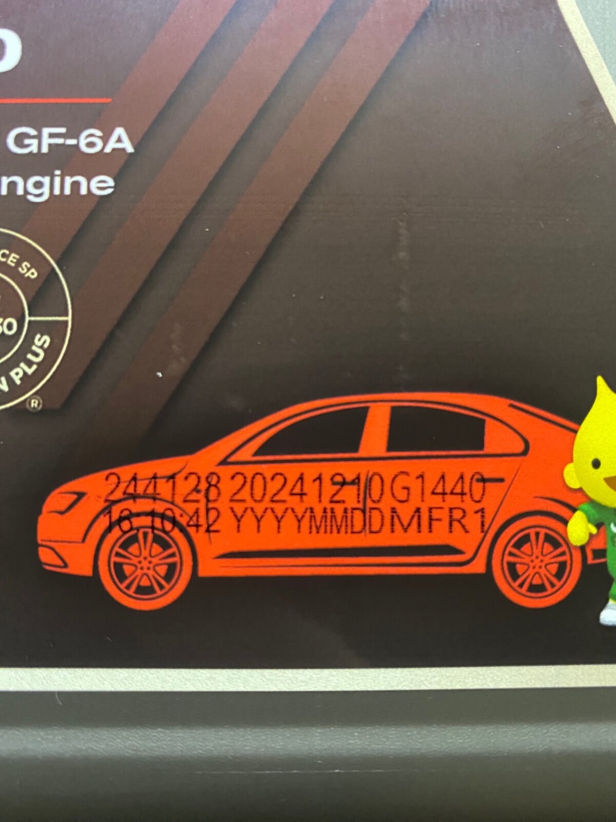

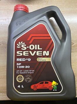

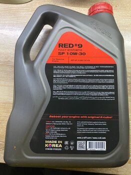

S-Oil 7 Red #9 SP 10W-30 свежее
S-Oil 7 Red #9 SP 10W-30 свежее за анализ спасибо Nemo1980, oilclubman, elvis, Golfreef, Andysibir, Inzhener, Любознательный, Nemo587, Andysibir, and2949.
Масло закупал в емексе у поставщика SPET.
S-Oil 7 Red #9 SP 10W-30 (VOA BASE) копия.jpgS-Oil 7 Red #9 SP 10W-30 URC копия.jpgS-Oil 7 Red #9 SP 10W-30 photo1.JPGS-Oil 7 Red #9 SP 10W-30 photo2.JPG
Масло заявлено как: API SP; ILSAC GF-6A.

Вывод: В современном понимании, это даже не полусинтетика. Это гидрокрекинговое 10W-30, которое в праве называтся Fully Synthetic, что и написано на банке. Очень хорошая термостабильность при высоких температурах - вспышка 245С. NOACK=4.4% вообще рекорд среди таких масел - низкий расход на угар. Для тех кто ищет на лето дешевое, качественное и мало-угорающее масло - обратите на него внимание. Чистое на отложения, за счет уменьшенного содержания полимерного загустителя. Современный пакет присадок, с малой золой. Все перечисленное в совокупности дает чистоту работы масла в двигателе. Подходит доля любого современного двигателя, где мануалом требуется API xx ILSAC xx-x.
E108307 - S-OIL 7 RED #9 SP 10W-30 1Lx12
E108308 - S-OIL 7 RED #9 SP 10W-30 4Lx4
E108309 - S-OIL 7 RED #9 SP 10W-30 20L
E108310 - S-OIL 7 RED #9 SP 10W-30 200L
