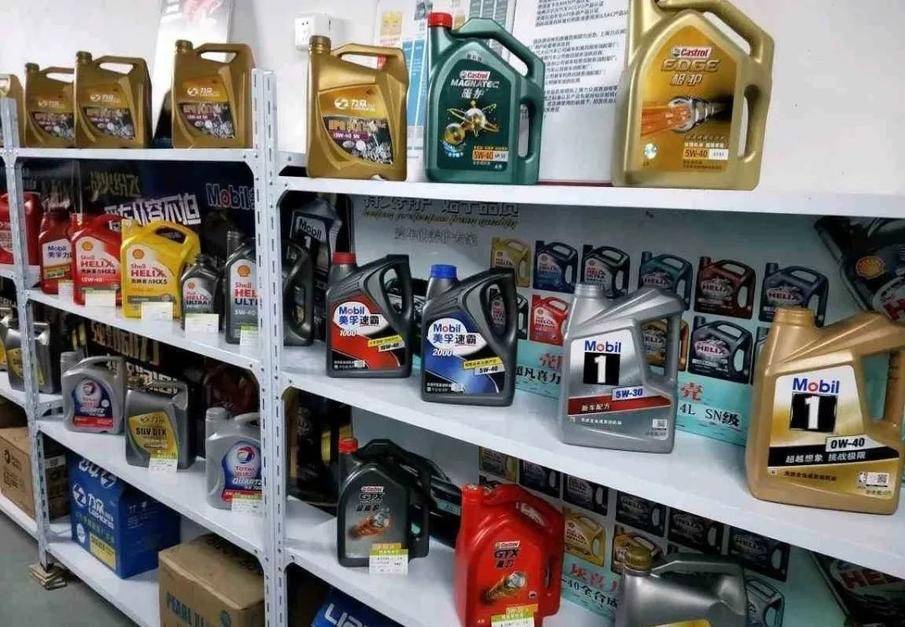

29 ноября 20223 г Популярное сообщение 20 минут назад, hoony сказал: И что с этого? Чем плохи китайские присадки? Да для нашего рынка это что то новое и неизвестное, но опять же утверждать о том, что они совсем Г нельзя. Китайцы же ездят как то. То что анализы отработок покажут какие либо результаты, я согласен, но и не надо забывать что условия эксплуатации у всех разные, моторы разные. На форуме есть есть анализы одних моторов на разных маслах, и они отличаются по износу. И дело не только в масле, вы не забывайте что с воздушными фильтрами тоже есть определенные проблемы, по качеству фильтрующего элемента. Я не агитирую за использование отечественных масел, просто сейчас в них нет ничего плохого при разумных интервалах. И поэтому я и предложил обратить внимание на корею и японию, по скольку качество там намного стабильнее на мой взгляд. китай не под санкциями. В некоторых китайских маслах вполне себе лубризол и тп. Да и рынок масла в китае не ограничен местным маслом. Китайский рынок - приятный и для мобила и шела, и мировые супермасла там занимают хорошую долю рынка. Так что «китайцы» ездят - это не северная корея и не куба. Выбор побольше так то.
29 ноября 20223 г Аргентум так я и не утверждал, что там все ездят только на китайских пакетах. Выбор больше я согласен, но и свои масла они тоже используют

29 ноября 20223 г DDR доверие дело такое, его нужно заслужить. Не стоит равнять между собой пакет присадок и палёные канистры с маслом, в конце концов этим занимаются совершенно разные люди. Я кстати вообще не удивлюсь тому, что какой нибудь предприимчивый китаец таскает со своей родины данные канистры, и толкает нашим предпринимателям. Скрытый текст В свое время когда я работал в автозапчастях, нам неоднократно предлагали торговать палью, на что их всегда посылали в долгое путешествие. А потом через общих знакомых узнали, что данные товарищи отправились в места не столь отдаленные.
