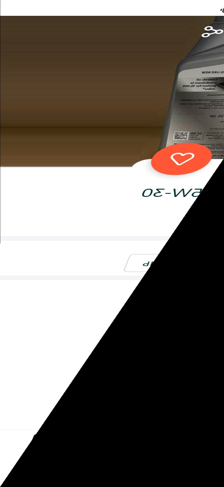

Купил на Wildberries банку Mobil 1 afs 5w30 made in USA 4,73л. за,  6т.р. отвёз в МИЦ ГСМ, получил результаты анализа, посмеялся...
Канистра исполнена шикарно, говорю как производственник.
Этикетка вплавлена, т.е. изготовлена вместе с канистрой. На этикетке присутствует длинный цифровой код, канистра и тиснение кода выполнено безукоризненно.
16691374392845915244572370328418.jpg16691374780251707677168975410799.jpg16691376304449176766879903234929.jpg
По анализу совпадает только вязкость. Похоже, какая-то индустриалка, не моторка точно!
