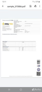

Вот еще один товарищ на авито всплыл с этим маслом.
Что примечательно, есть бланк анализа из МИЦ ГСМ (анализ основных параметров по минималке). Фото из его объявления прикрепляю, может пригодятся.

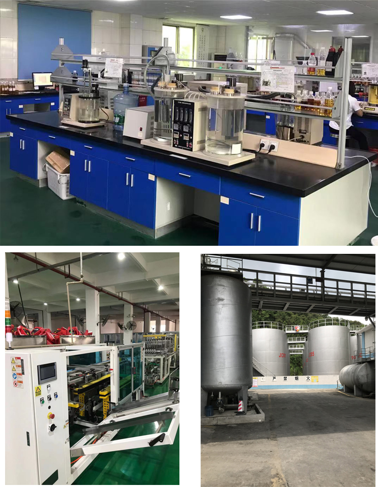

https://offer.alibaba.com/cps/m8irg4a8?bm=cps&src=saf&tp1=b849d5eacbf89263ad58814045022e50&pid=442763&productId=1600499298075
в общем, любой каприз за ваши деньги
Точно, там на любой вкус - там не Мобил не только 5w30 просто, там и 0w20 и 0w40. Причем и на 10 000 миль, и на 20 000 миль. И всё - по одной цене. Прямо  - пещера Али-Бабы
https://yongbomaoyi.en.alibaba.com/collection_product/mobil/1.html?filterSimilar=true&isGallery=Y&filter=null&sortType=user-set
Вижу тут 4 позиций Мобила.
PS  Там еще много всего, включая пустую тару под масла и отработка бочками (возможно уже и очищенная). Наберите там типа "engine oil" + вашу любимую марку типа mobil - и найдете все и очень дешево
