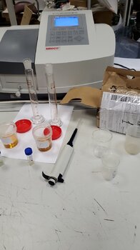

Итак, пробы с «Американским Мобилом 1 Made in THE USA» сегодня приехали в Питер и я их изучил. 2 стаканчика, один с маслом из Китайской канистры 4,7 литра, другой -остатки из канистры, простоявшей полгода на улице и замерзавшей туда-сюда.
1. Цвет подделки чуть ярче и светлее.
2. Запах слегка сладковатый, действительно бананово-ванильный, хоть ложкой жри.
Ну а спектры, как им и полагается, рассказали всю правду.
Эх, полным полна коробочка,
Есть там разные масла.
Есть и маслице п.ндосское,
Есть и трансформаторный ГК.
ГК это марка одного из трансформаторных масел, стандарт и производство РФ, чей спектр оказался по топологии очень похож на содержимое из «Китайско-Американского Мобила 1»
Впрочем, смотрите сами.
Спектры разных масел подписаны. Мобил Х -та самая подделка. Мобил О- остатки из старой банки, простоявшей на улице. Видно, что спектр изменился, происходят химические процессы. Окисление, деградация…
Пробы из Клина, Обнинска мне присылали раньше в коллекцию, так выглядят спектры оригинального Мобил 1 5W30 производства 2018-2021 гг. Полусинтетика М2000 также отличается от подделки. А вот трансформаторное масло марки ГК (также из моей коллекции, получил из лаборатории ЯрослНефторгсинтеза благодаря Диме HANVAL) удивительно похоже на спектр подделки. Выводы в студию, господа!
