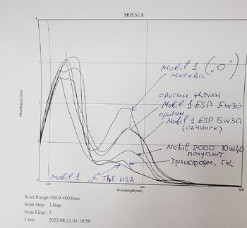

22 декабря 20223 г Популярное сообщение Чуть подробнее про вывод о том, что под видом синтетического моторного масла Мобил 1 5W30 продают именно трансформаторное, а не веретенку (индустриальное, SN***, 1 группа.) Нужно понимать технологию производства масел и природу электронных спектров поглощения. Для трансформаторных масел вредными являются арены (ароматика, с бензольными кольцами, особенно с 2мя - нафталины, 3мя - асфальтены, и прочие ПАУ - полиароматические углеводороды). Их тщательно отмывают, но именно они интенсивно поглощают УФ излучение вокруг 280 нм. Поэтому на спектре трансформаторного масла нет выраженного горба возле 280 нм. Смотрим рисунок, обозначены масло ГК и китайская подделка мобила, 2 нижних графика. Индустриальное масло, 1й группы, И20, И40 и др, не очищается так хорошо от ароматики и непредельщины, этого просто не нужно с экономической точки зрения. Поэтому на спектре И40 нет выраженных пиков, поглощение квантов света происходит во всем диапазоне достаточно равномерно всеми разнообразными молекулами, которые в этом масле присутствуют.
22 декабря 20223 г Продолжение предыдущего поста. В синтетических качественных маслах используется очень чистая и однородная по молекулярному составу база, которая практически не поглощает энергию в нашем диапазоне, но кода в нее загоняют присадки, то вынуждены использовать растворитель, содержащий ту самую полиароматику, что активно поглощает в области 200-220 и 280 нм (это длина волны падающего ультрафиолета). Поэтому у честных масел наблюдается 2 четких пика, их высота и расположение позволяет распознать не только подделку но зачастую и бренд и вязкость пробы. Итак на картинке для понимания собраны спектры Китайско-Американского Мобила, трансформаторного масла ГК, Веретенки И40 и оригинального Мобил1 5W30. Внимание, вопрос знатокам: из какого масла сделана подделка?

23 декабря 20223 г 7 часов назад, Максим Спб сказал: Спектры разных масел подписаны. Мобил Х -та самая подделка. Мобил О- остатки из старой банки, простоявшей на улице. Видно, что спектр изменился, происходят химические процессы. Окисление, деградация… Еще раз здравствуйте, то что я вам поислал с маркировкой О, это Мобил 1 x1 5w30, у вас на спектрах есп, может поэтому отличается. Изменено 23 декабря 20223 г пользователем cultivated76

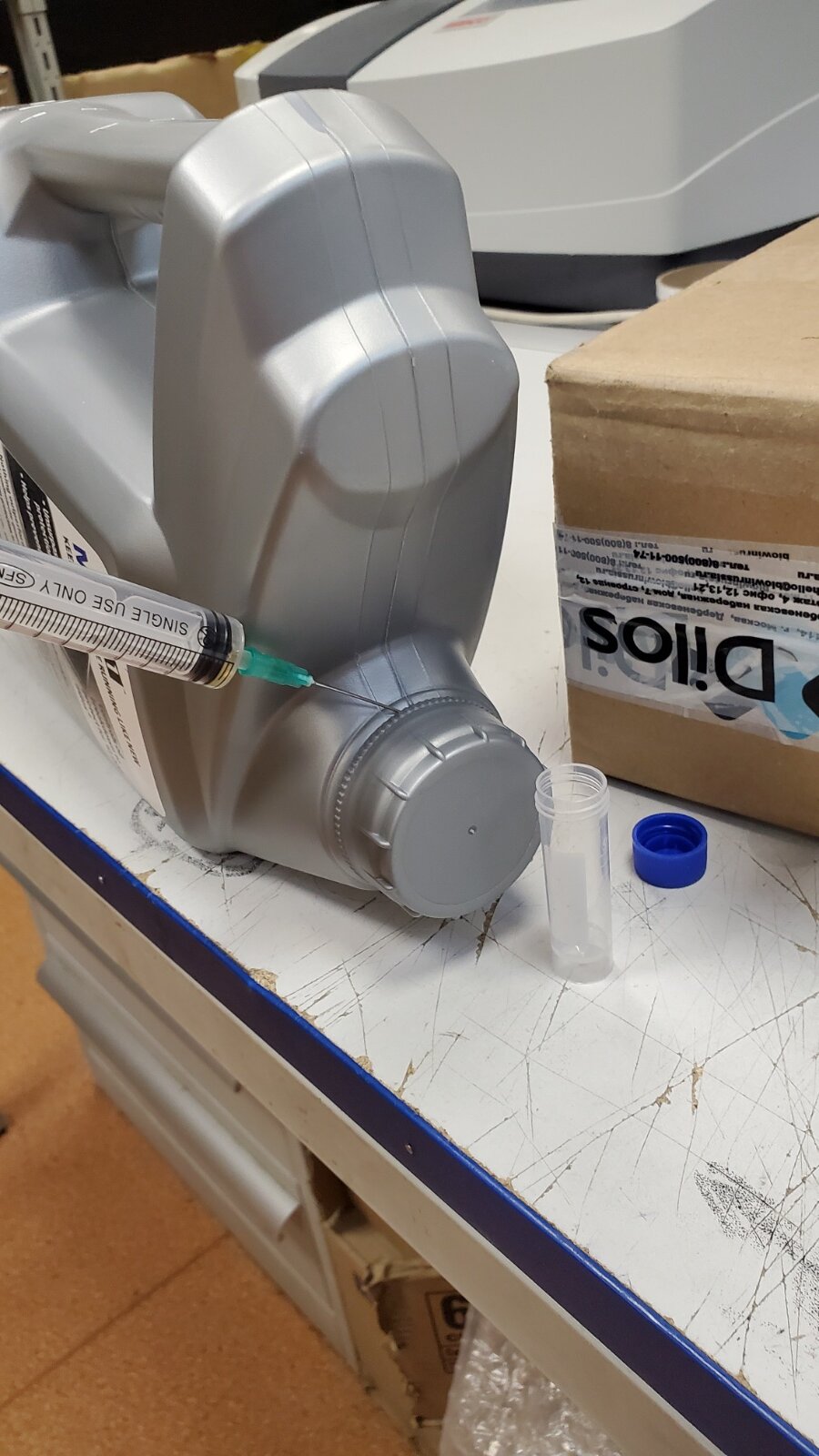

25 декабря 20223 г Сертификат заведомо поддельный, поскольку испытательной лаборатории, на которую ссылается, не существует, и ее номер в системе Россаккредитации подложный. Это статьи КОАп , 14… и 16… поскольку наносится материальный ущерб физ и юрлицам. А если этот сертификат использовался для растаможки - влетаем в ст 188 УК, контрабанда, а со сбытом продукта - в ст.159, мошенничество. Но я про спектры пока хотел. Взял я эту красивую канистру, и чтобы не нарушать упаковку - чуток отсосал.

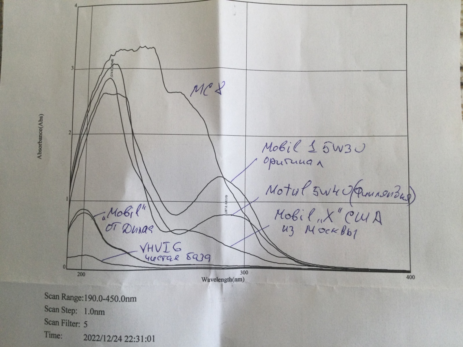

25 декабря 20223 г Популярное сообщение Такой капельки мне хватает, чтобы снять спектр несколько раз и определить подлинность. Целая канистра отправится в лабораторию за официальным протоколом. В «Мортестсервис», видимо. Снял спектр «Американского Мобила» и офигел. Я ожидал получить такой же сигнал, как с пробы, что мне передали из Москвы, с трансформаторным маслом внутри. А получилось нечто другое. На картинке, как всегда подписаны несколько спектров, для наглядности пара оригинальных масел (мобил и мотюль), МС8, и впервые чистое базовое масло VHVI 6.
25 декабря 20223 г Популярное сообщение Мобил от Дилас сделал пробу 2 раза, чтобы исключить ошибку. Разумеется, это фальсификат, совсем не моторное масло. Но и не трансформаторное, как в канистре из Москвы (Mobil “X” на графике). Спектр базы vhvi чистый, в нем нет веществ, поглощающих УФ. Поглощение появляется, когда в базу добавляют пакет присадок (Это графики оригинальных Мобил и Мотюль) или база минеральная, 1й группы. В спектре от Мобил-Диласа тоже нет никаких присадок, но и база чистая, я бы предположил качественную 2ю группу. Ну, ездить на таком нельзя. Для шутников: подсолнечное масло я тоже снимал, спектр совсем другой. Все это значит, что разбойники навезли китайских канистр и льют теперь в них что под руку попадется, подешевле, лишь бы цвет совпадал, и может быть вязкость плюс-минус. Не стесняемся писать мне и присылать сомнительные образцы. Собираем доказательную базу. Ненавижу поддельщиков.
