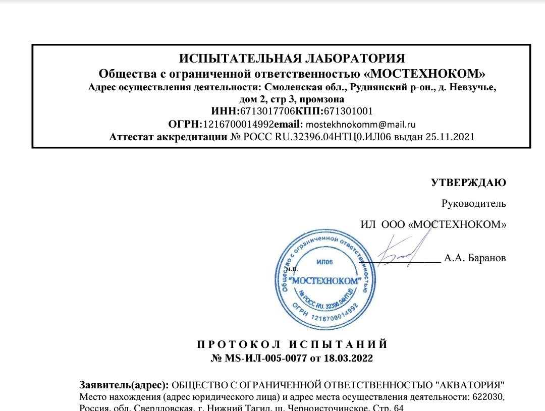

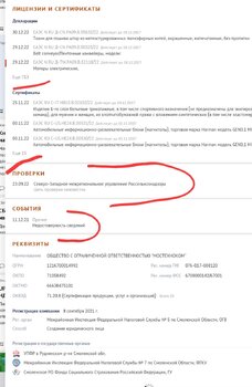

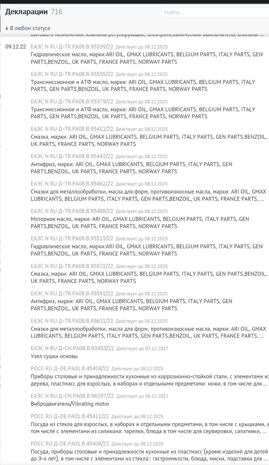

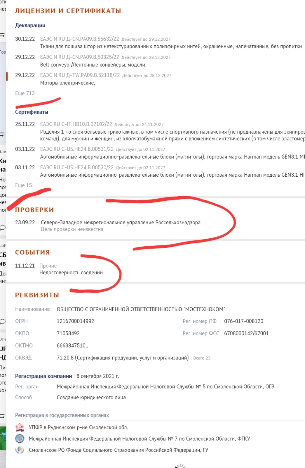

Лаборатория МОСТЕХНОКОМ "сделана" в сент 2021г, сейчас в процессе ликвидации, видимо после объявления проверки в сент 2022г Россельхознадзора), НО контора успела выдать 716 деклараций и 15 сертификатов. Уставной капитал 10тр, 1 чел в штате.
Изменено пользователем kir888

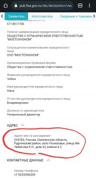

Еще странно, что заявитель на декларацию этого мобила, не импортер, т.е. тот кто ввозит, а сама лаборатория и она же является как бы держателем сертификата. И она же уже в процессе ликвидации)). Для сравнения у zic заявитель на декларацию ооо "ск лубрикантс рус", т.е. импортер и представительство в России

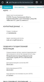

Есть декларация до 2027г как то
https://pub.fsa.gov.ru/rds/declaration/view/17039941/applicant
Номер заявителя не пробивается +7 4812569865
mostekhnokomm@mail.ru

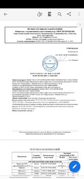

По почте в гугл что то пробивается по мелочи, протокол кскойто подписан руководителем мостехноком Барановым, но такого руководителя не было у мостехнокома, только Чабан и сейчас ликвидатор Копашилин.
В общем лаборатория и заявитель по этой декларации какие то мутные.

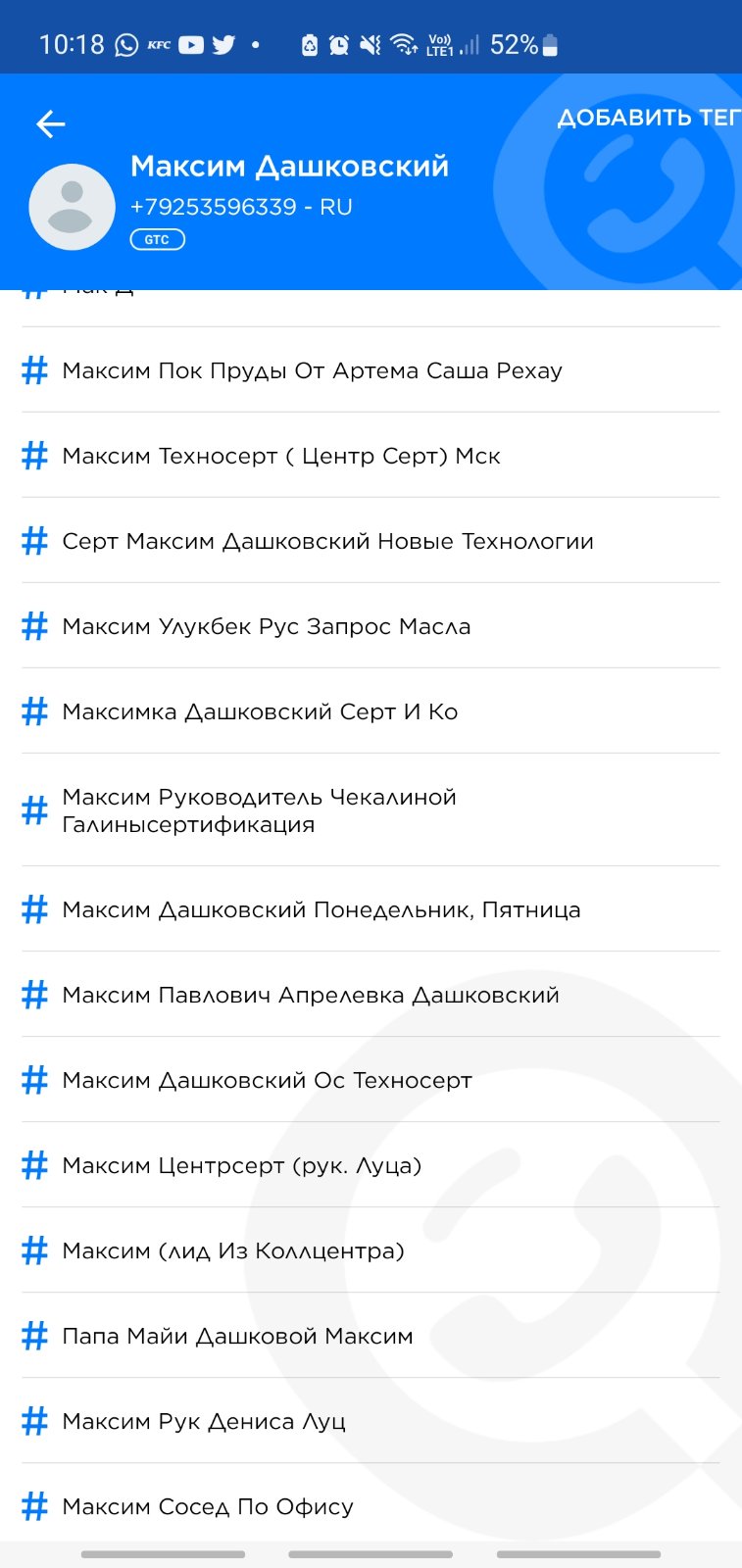

31 минуту назад, kir888 сказал:
Хотя номера деклараций разные, еще детектив)). Там контакты заявителя есть если что)) Парень хостелы сдает в Аперелевке) и сертификацией занимается.

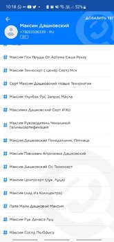

Предполагаю, что Максим Дашковский что то знает, по крайней мере контакты того кому делал эти декларации)) Зачем то номер свой засветил. Скорее всего фирма лаборатория делается для получения деклараций, чтобы можно ввезти было, до первой проверки потом ликвидируется. Эта успела 770 деклараций получить, на все подряд, кто что закажет.
1 час назад, kir888 сказал:

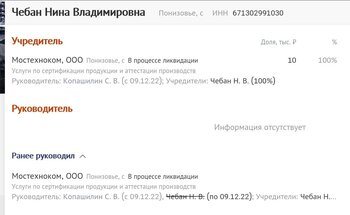

Юридические адреса в заброшеных строениях глухих деревень Смоленской области.
И руководитель Чабан Нина из деревни Понизовье, никогда ничем не владела, ни руководила ранее. Возможно номинал пенсионерка из этой же деревни.
https://yandex.ru/maps?whatshere[point]=31.08767%2C55.276962&whatshere[zoom]=18.434828&ll=31.087670068826696%2C55.276962219948224&z=18.434828
https://yandex.ru/maps?whatshere[point]=30.992077%2C54.880431&whatshere[zoom]=17.580805&ll=30.99207715131817%2C54.88043146529615&z=17.580805

6 часов назад, kir888 сказал:
Господин Расследователь, вы во всем правы, но в этой истории нет ничего мутного. Просто подделано все. Лаборатории просто не существует. Ни физически ни юридически. Россельхознадзор искал лабораторию в Смоленской области по поводу их протокола про антибиотики в коровьем молоке. И не нашел. Еще у лаборатории указан номер в реестре аккредитованных лабораторий. Этот реестр ведет Федеральное агенство Россаккредитация. Номер лаборатории Мостехнокома фальшивый РОСС RU.323396.04……. ОТСУТСТВУЕТ в Федеральном реестре.
Если кто то импортировал через таможню товары под такой фальшивой декларацией, то ст 188 УК РФ контрабанда, не считая, что происходило с товаром дальше.
А декларация заведомо поддельная, поскольку ссылается на протокол испытаний НЕСУЩЕСТВУЮЩЕЙ лаборатории.
