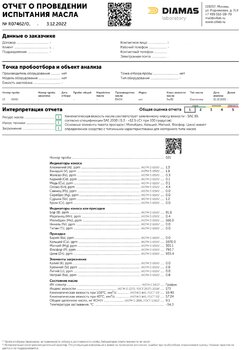

Купил на Wildberries банку Mobil 1 afs 5w30 made in USA 4,73л. за,  6т.р. отвёз в МИЦ ГСМ, получил результаты анализа, посмеялся...
Канистра исполнена шикарно, говорю как производственник.
Этикетка вплавлена, т.е. изготовлена вместе с канистрой. На этикетке присутствует длинный цифровой код, канистра и тиснение кода выполнено безукоризненно.
16691374392845915244572370328418.jpg16691374780251707677168975410799.jpg16691376304449176766879903234929.jpg
По анализу совпадает только вязкость. Похоже, какая-то индустриалка, не моторка точно!

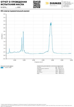

По ИК видно, что есть в пробе группы P-O-C, 970,  это от ZDDP,  С=N,  1705, это от дисперсанта сукцинимида, сложноэфирная 0-С=O, 1750 (все обр. см.)-эта от акрилата полимера для снижения пурпойнта. Кстати, настораживает - алкилакрилат есть, а температура замерзания как у 10W или 15W.
Ну я не силен анализы читать, ребята местные лучше разберутся.
Все упомянутые пики на ИК спектре - это хорошо, значит полезные присадки в наличии. Про это и содержание "присадочных" элементов P Ca Mg Zn Mo говорит.
НО: Продавец Дилос -жулики, контрабандисты и поддельщики.  Не могу доверять ни одной их бумажке. Они на анализ такое масло носили, если вообще носили?
Я снимаю не ИК спектры, а УФ. У них совсем природа другая и информацию они несут другую, в частности о содержании (поли)ароматических органических соединений. Из этого делается вывод о подмене или подделке как базы так и присадок. Сохраните пробу, с Москвой у меня частые контакты, или СДЭКом отправите после НГ.
