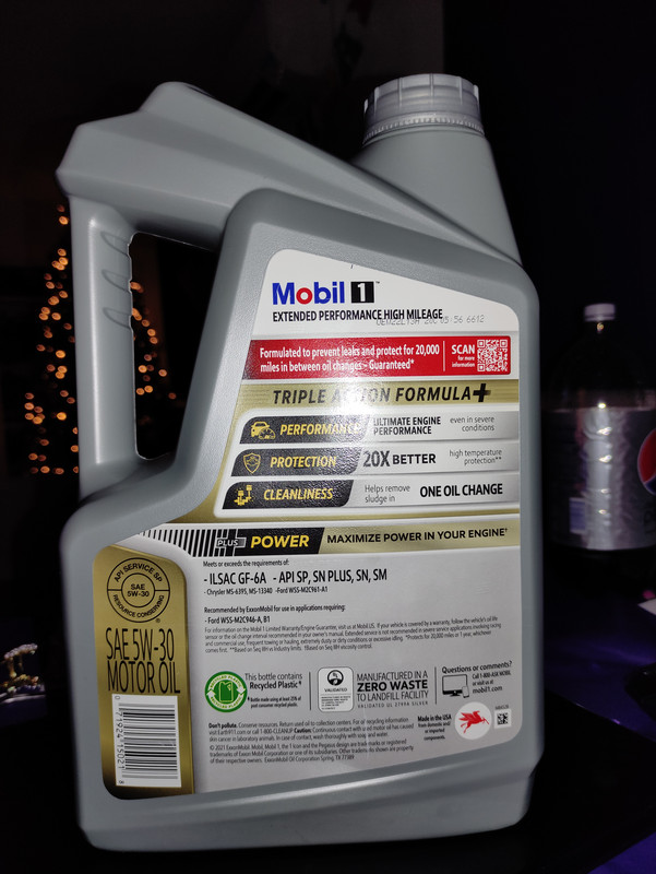

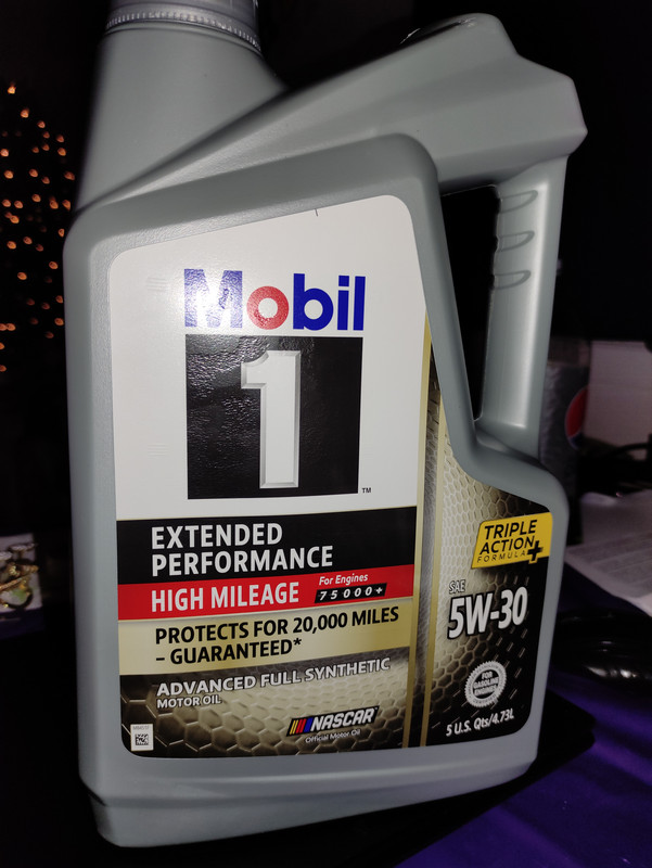

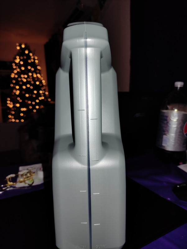

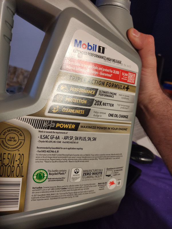

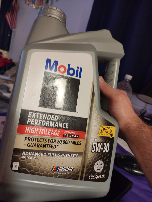

Вот вам фото Mobil 1 Extended Perfomance High Mileage 5w30, заказан с амазона 2 недели назад. Продает сам амазон, а не мелкий магазин на амазоне. Всего на амазоне 2 продавца этого мобила - амазон и ZICsales.

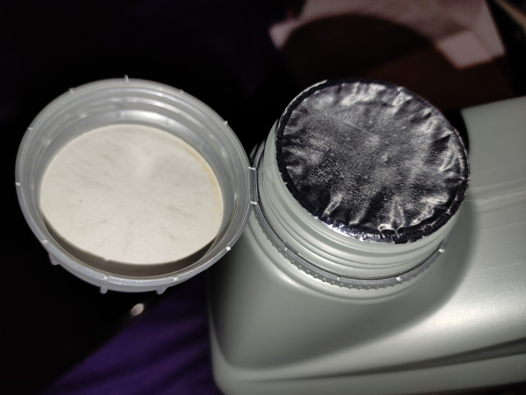

Крышка банки открывается сложно, но кольцо остается на месте.

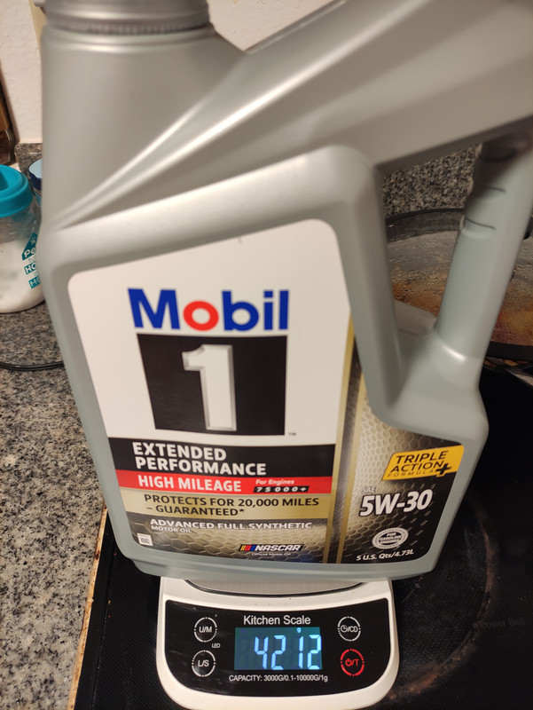

На наклейках имеется шагрень и мелкие выштамповки. Вес с канистрой 4.212 кг.
