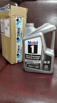

Купил на Wildberries банку Mobil 1 afs 5w30 made in USA 4,73л. за,  6т.р. отвёз в МИЦ ГСМ, получил результаты анализа, посмеялся...
Канистра исполнена шикарно, говорю как производственник.
Этикетка вплавлена, т.е. изготовлена вместе с канистрой. На этикетке присутствует длинный цифровой код, канистра и тиснение кода выполнено безукоризненно.
16691374392845915244572370328418.jpg16691374780251707677168975410799.jpg16691376304449176766879903234929.jpg
По анализу совпадает только вязкость. Похоже, какая-то индустриалка, не моторка точно!

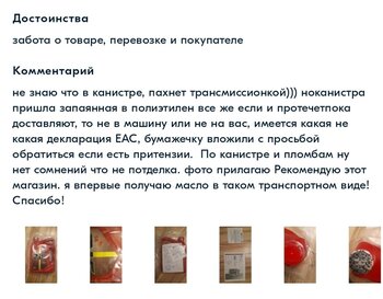

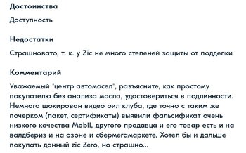

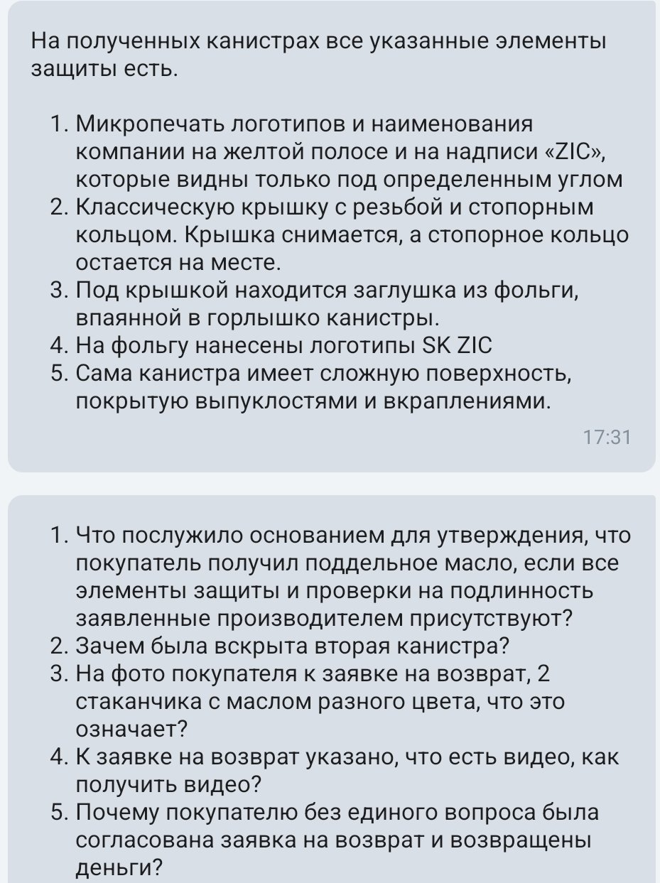

Торгуем ZIC официально, давно с 2016г. только в системе дистрибьюции ZIC, на ОЗОН с лета 2022г. Именно на эту тему вышел по отзыву к нашему товару ZIC ZERO 30 0W-30 и был в шоке) Это наша фишка была, следят мошенники, сперли идею под копирку) Давно запаиваем в полиэтилен, прикладывем сертификаты + контактную информацию, упаковываем в доп.картон, в карточках товара фото коробок, видео распаковки.
Если кто то займется выводом их на чистую воду, готов участвовать, купить, сдать на экспертизу, заявление, свободного времени не так много, с таким не сталкивался, алгоритма действий не знаю, если кто то опытный подскажет, в личку пжста.

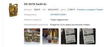

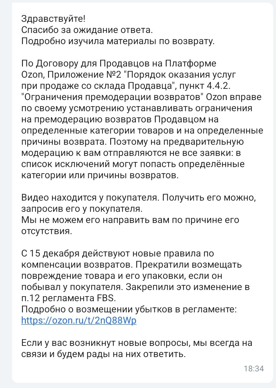

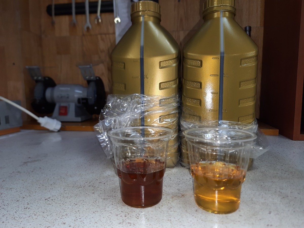

Озон всегда на стороне покупателя, недавно получили возврат, две вскрытые канистры с каким то маслом одинакового цвета, нас никто ни о чем не спросил, озон автоматически все одобрил покупателю, вернул деньги и все расходы на нас. 4 фото, на одном 2 канистры, два фото с этикетками, одно фото с 2 стаканами на фоне 2х канистр. Почему поделка? Что это за 2 стакана на фото у канистр? Сравнил с каким то старым? Разное масло в канистрах? Ответов нет. Удалю чуть позже, иначе как призыв к действию недобросовестных покупателей))

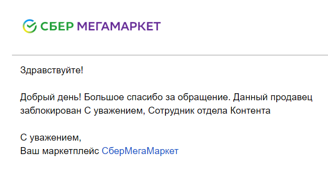

На сбере заблокировали...
4 часа назад, Maxxixx сказал:

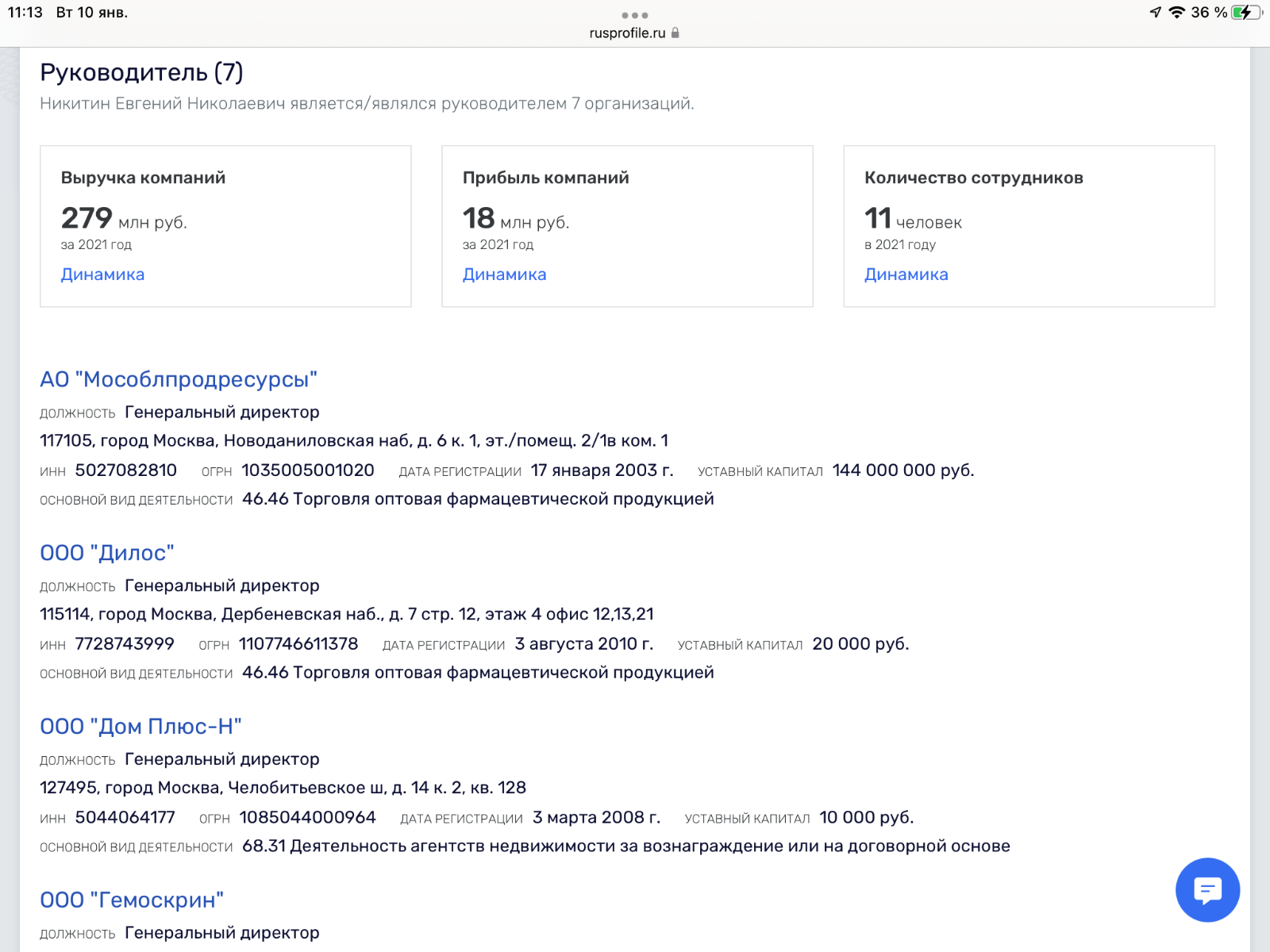

На Сбермаркете в полный рост присутствует товар ... MOBIL 1, 4,73 L, США.  5W30, 2-х типов. 5100 руб и 5780 руб. А продавец? НЕ ДИЛОС, а ИП Никитин Е.Н. ИНН 77...666.  А какой у ИП e-mail? А такой же, как у ДИЛОСа, hello@bioinrussia.ru
А кто у Дилоса (и еще нескольких "компаний") соучредитель и генеральный директор?
Правильно, Никитин Евгений Николаевич.
Ловкость рук и никакого мошенства, сука.

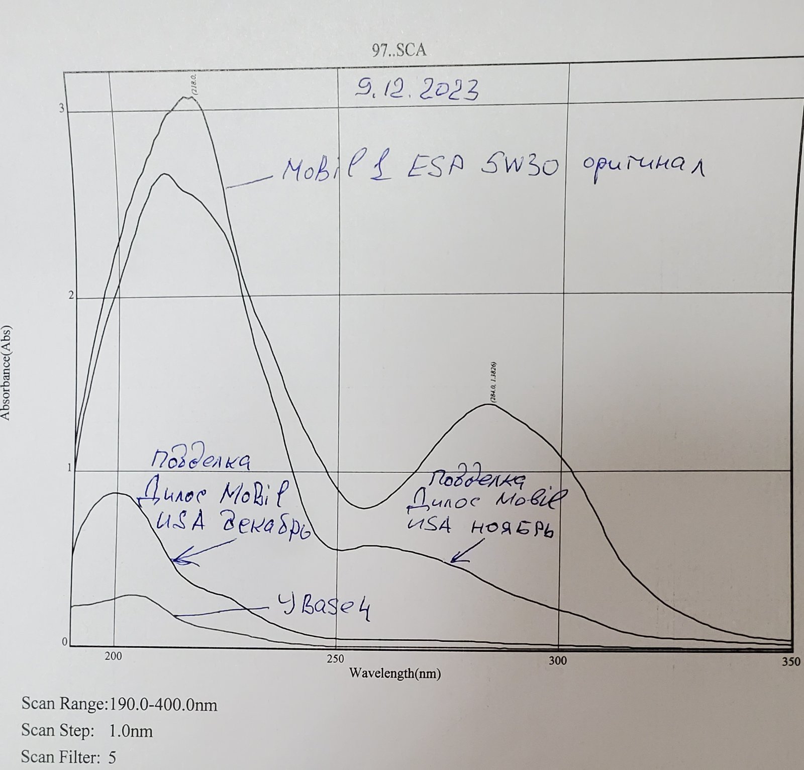

Очень меня зацепила тема про американский Мобил, видимо из за масштаба явления. Есть еще вопрос для обсуждения. На форуме есть 3 лабораторных анализа этого масла и 2 пробы, с которыми я снимал спектры. Содержимое этих красивых канистр - 2 разные шляпы. Смотрите сами:
1. Проба ТС, ноябрь.                              ppm Ca - 258     P - 113     Zn - 135   ЩелЧ - 0,63
2. От лютого Eugen48 конец ноября                   288           112             148                 0,68
3. Юрий Мск декабрь                                            146           122              112                 0,17
4. Моя закупь, декабрь  результатов пока нет, будут, но есть спектр, см ниже.
Итак, по лабораториям  масла 1 и 2 (ноябрь), схожи, в пределах погрешности анализа.
Проба 3 вообще пустая, кроме того, соотношение Цинка и Фосфора перевернулось, а это ой как важно для идентификации. Там даже не ZDDP, а так, игрушечки.
Теперь Спектры. См. картинку. Все подписано. Оригинальный Мобил содержит правильное количество присадок и имеет "жырный" спектр поглощения. На его фоне "Американский" подделка Мобил в ноябре (пробы 1,2) содержал гораздо меньше всего полезного, Torcon его определил как промывочное масло, а я как "трансформаторное", похожий спектр. А вот Декабрьские пробы 3 и 4 вообще выглядят пустыми, база какая то с плевками для виду. Ничего в нем нету. Как и показывает химанализ. Для сравнения чистая база YBASE4, в которой еще меньше примесей.
Так что получается, что не х.евое масло завезли нам с Китайского завода, а хорошие "американские" канистры, и льют в них всякое, что по вязкости подходит, в подвалах Лубянки, как водится.
Это фото моей канистры, закупь от 15 декабря.

Мораль сей басни такова. Невозможно подделать синтетическое моторное масло так, чтобы его оптический спектр соответствовал спектру оригинального, хотя вязкостные и низкотемпературные свойства могут и совпадать. Анализ является быстрым (несколько минут), несложным и недорогим. Даешь спектроскопию в каждую деревню!
Какая сволочь продолжает продавать эту мочу
Отловить его надо в Москве
Пишите, коллеги заявления, уж потрате время, начните с онлайн подачи на сайт МВД, в заявл кратко опишите фактаж, можно и с прямыми ссылками на наш форум. Просите провести проверку,деятельности Никитина и его сателлитов  с указанием Инн ИП и прочих ЮЛ на предмет соответсвия их деятельности  нормам действующего законодательства.
Пусть проверяют. Процесс может тогда и пойдёт.
Не быстро конечно, но если заявлений наберётся много, то будет закономерный итог для г-н Никитина.
Подать такое заявление может любой желающий, не безразличный человек.
не обязателно при этом быть покупателем сего масла.
