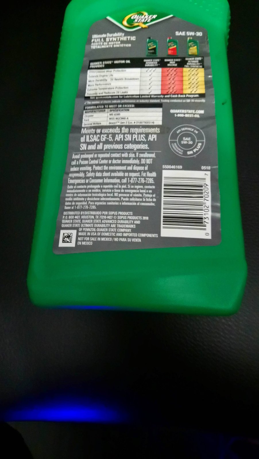

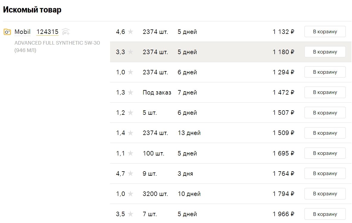

Появилось масло мобил в 0,96л  артикул 124315. В эмексе от 1100р. Интересно оригинал ли? Есть объявление на авито, там фото с ультрафиолетовым фонариком под ним виден скрытый код. На левых 5л есть ли он?
https://www.avito.ru/moskva/zapchasti_i_aksessuary/motornoe_maslo_mobil_1_full_synthetic_5w-30_2561233799
3 минуты назад, bary сказал:
Надо купить, проверить. :)

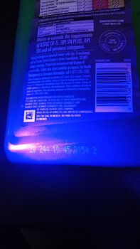

Так же на квакере есть этот скрытый код, взял свою канистру 20г он есть.

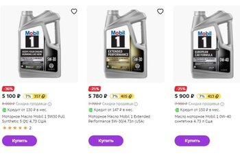

ИП Никитин на сбермегамаркет, расширение ассортимента? Это та же  "молодая динамично развивающаяся компания"?
https://sbermegamarket.ru/shop/ip-nikitin/catalog/avtotovary/
Точно все одно, расширяют ассортимент значит, дело пошло.

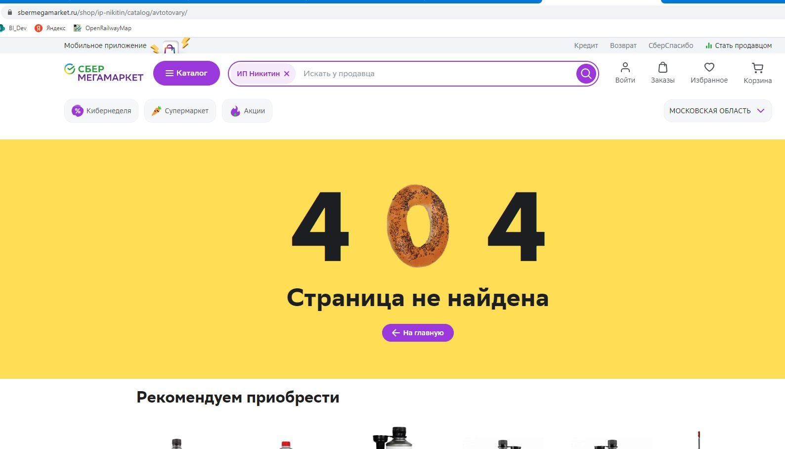

5 часов назад, kir888 сказал:
пожалуйтесь кто-нибудь туда  или грефу
у меня нет там аккаунта, ну или в вопросы можно написать, что это промывка по анализам
Изменено пользователем aless88
29.01.2023 в 20:18, kir888 сказал:
Быстро отреагировали. Вчера написал. В качестве аргумента приложил анализы "Ойл-Клуба". Результат:
И то хорошо. На маркетплейсах появились 0.96 л. американские баночки Мобил1 за 1700 рублей. Кто покупал уже такие? Хочу пробу 5 мл на анализ из такой баклажки.  Поделитесь!
