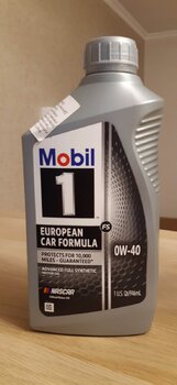

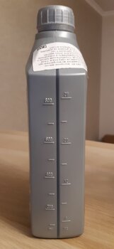

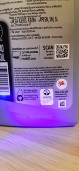

01.02.2023 в 16:33, goaman сказал:
Всем, привет.
В ноябре купил 5 банок по кварте американского Mobil 0w40 в екзист и одну кварту в автодоке.
Цена приблизительно 1200р за банку, что и подкупило. Внешне банки одинаковые, за исключением голограммы на крышке и наклейки на русском, в банке из автодока таких не было.
Визуально масла одинаковые, при заморозке до -24 вели себя адекватно.
Канистры сделаны аккуратно, на обратной стороне выбита дата и номер партии, внизу под УФ светом также светится дата и номер партии или чего-то там ещё. Даты производства совпадают.
Ну и залил в свою ласточку. До этого лил все время Мобил 1 0w40 либо 5w40, пробег 150тыс
Всё вроде ничего, и в -20 заводился, проехал 1500км на этом масле, стала напрягать жёсткая работа двигателя. На эту темку наткнулся, стали терзать смутные сомнения. Фото банок и видео после заморозки до -16 в сравнении с Шелл Helix Ultra 5w40.
Вот сижу теперь и очкую)))
20230116_194653.avi
вчера слил это масло. Залил Shell Helix Ultra 5w40. Сейчас могу сказать на 90% что этот мобил - левак. Теперь двигатель работает мягко, как раньше. На этом мобиле страшно было тапок в пол жать, двигатель так жёстко работал, казалось, что там масла нет и всё насухо трёт. На ХХ вроде норм работал, но при холодном пуске первые пару секунд стучали гидрики, сегодня первый пуск на Шелл был тихим. Посмотрел по одометру, в общей сложности на этой бодяге я проехал 1000км, масло не угорало, расхода не было. Надеюсь без последствий для двигателя.
