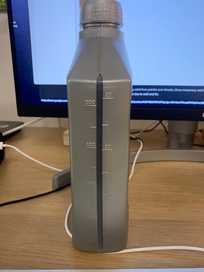

Купил на Wildberries банку Mobil 1 afs 5w30 made in USA 4,73л. за,  6т.р. отвёз в МИЦ ГСМ, получил результаты анализа, посмеялся...
Канистра исполнена шикарно, говорю как производственник.
Этикетка вплавлена, т.е. изготовлена вместе с канистрой. На этикетке присутствует длинный цифровой код, канистра и тиснение кода выполнено безукоризненно.
16691374392845915244572370328418.jpg16691374780251707677168975410799.jpg16691376304449176766879903234929.jpg
По анализу совпадает только вязкость. Похоже, какая-то индустриалка, не моторка точно!

Анализ и спектры показали, что американского мобила 4,7 л было как минимум 2 разные партии, в первой было масло типа трансформаторного, а во 2й - минералка после гидроочистки (2я группа), практически без присадок совсем. Тут то двигателю и кирдык. Сомневаюсь, что китайская фабрика разными подделками 2 соседние партии заправляла. Все таки канистры хорошие, а паленкой их по дороге уже заливают наши. Чем придется.
