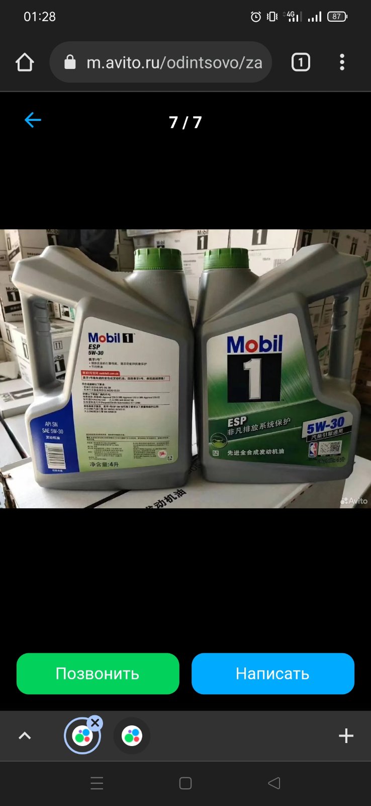

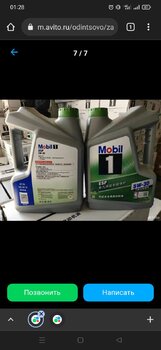

Куясе расклад пошёл :sarcastic:
Посмотрите какой красивый запас на заднем плане:mail1:
Я тут немного серий пропустил  этого сериала...
На его счету не только канистры якобы с американским происхождением, но и якобы производства  китайского завода Мобил? Т.е. все в таре одного дизайна?

Не очень хорошая идея. Так все читают форум и у людей есть ориентир, американский Мобил. А если он завтра перельет эту паль в канистру от ЕSP и будет продавать? Пострадает ещё больше народу.
