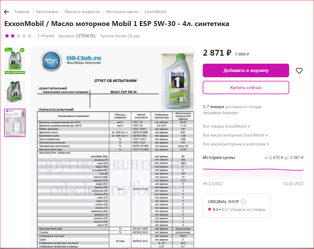

На Wildberries пощелкал предложения масел, отзывы - это какой-то мрак. Площадка превратилась (или была?) в Черкизон. Этих Дилосов, ИП и прочая, торгующих леваком как грязи. Некоторым отзывам с доказательствами контрафакта по пол года и более. А Wildberries на это совсем по-барабану. Полный игнор. Роспотребнадзору тоже. :mad:

Ну да подделка однозначная за 2800р еще и прикрываются анализами. Бардак на вайлдбериес полный :))
