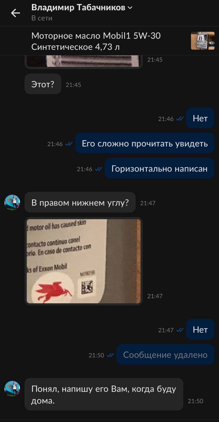

Человек б/у запчастями торгует. И маслом левым за 4000₽:D. Попросил его беч-код отправить
