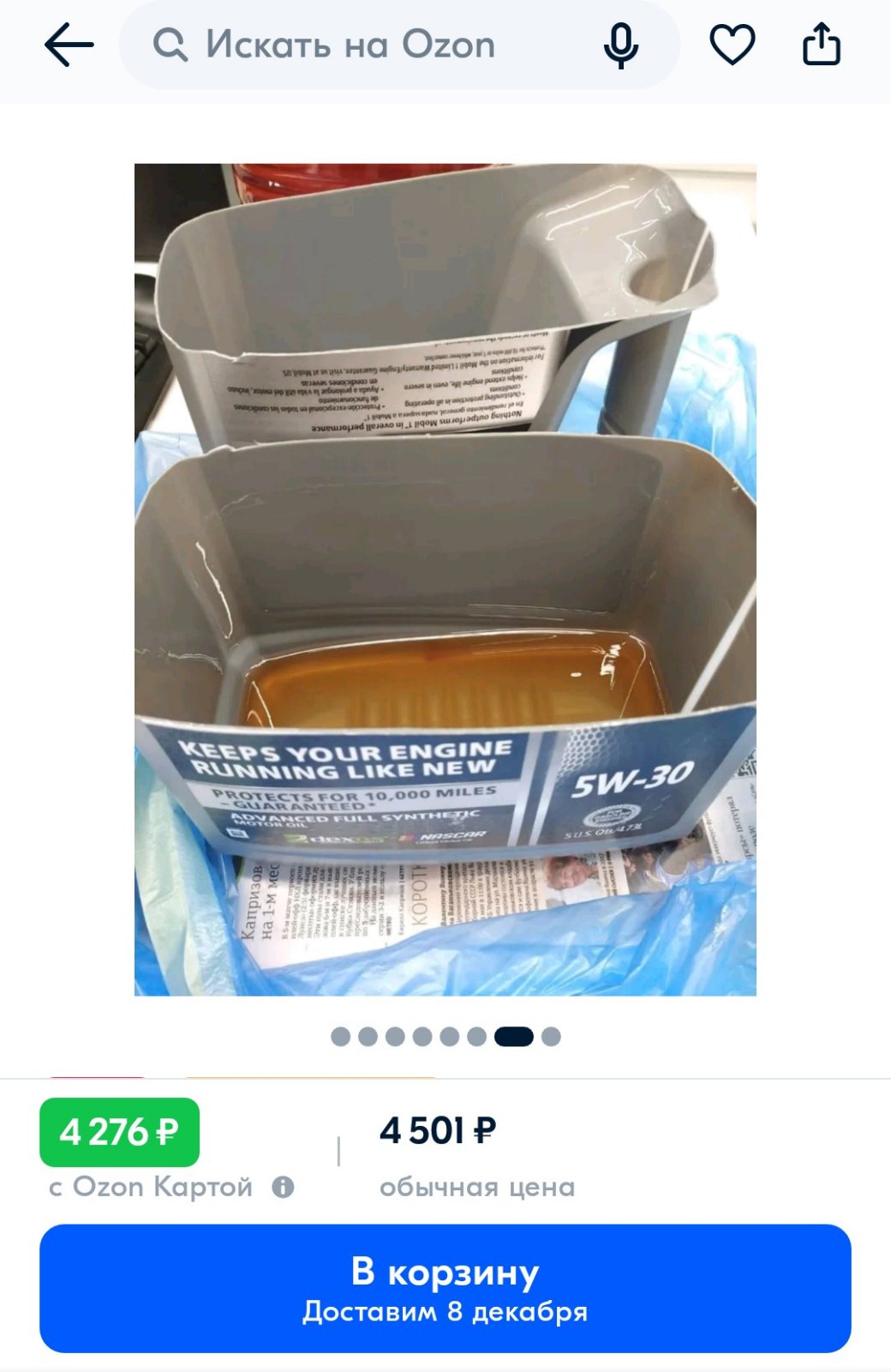

torcon Да не так же в продаже, на озоне даже канистры разрезали для особо упертых :))

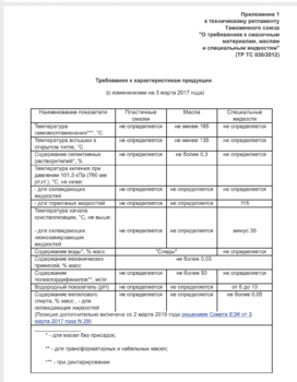

По мнению Таможенного союза моторное масло должно соответствовать требованиям на картинке. Скорее всего государство признает это маслом моторным )))))
8 минут назад, ieya сказал:
Отменяете возврат выстраданный и заливаете?:wacko2::rofl:
