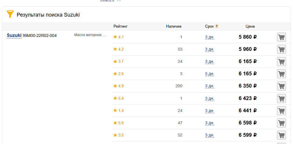

1 час назад, Дюпелёк сказал:

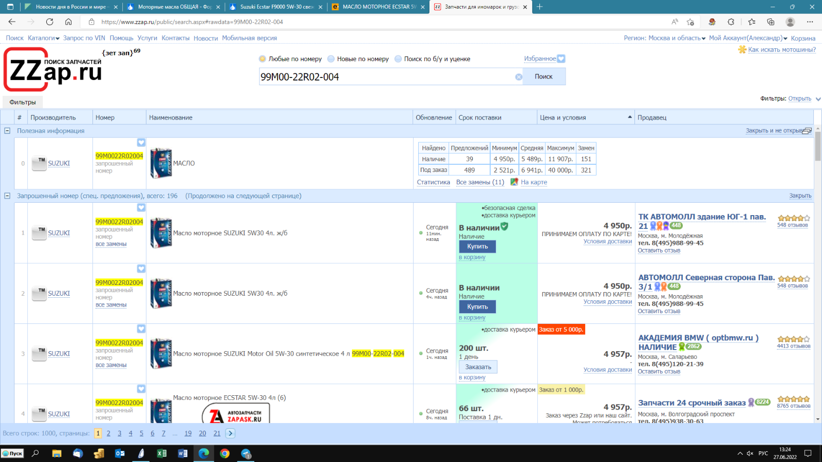

Цена обычная как у всех щас: 4950р за 4л
Ваш скрин из параллельной вселенной.
Реальность такая:

31 минуту назад, Gizmo123 сказал:
Реальность такая:
После такой реальности, некоторые приходят с вопросами в тему подделок:sarcastic:
