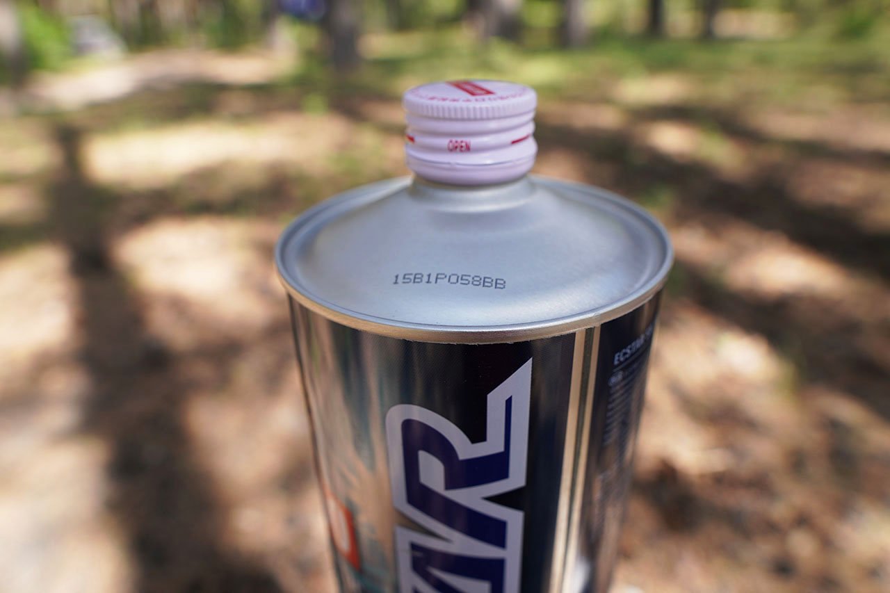

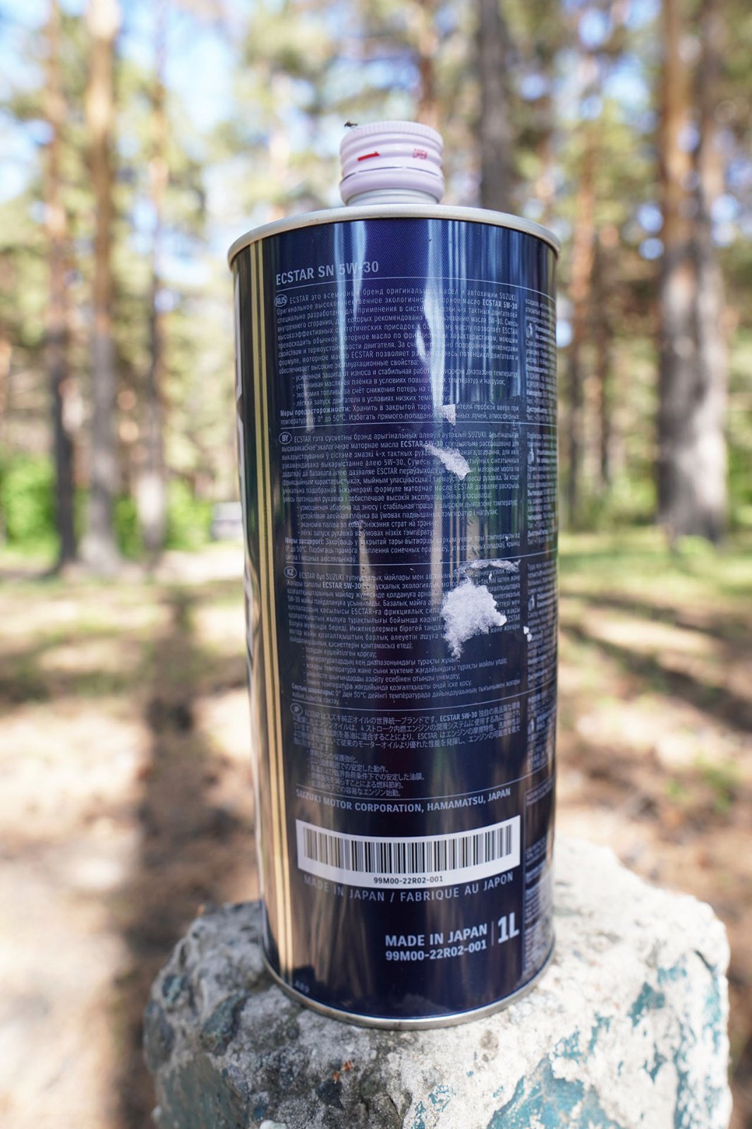

Масло закупал и отправлял в лабу в запечатанной канистре torcon.
Suzuki Ecstar F9000 5W-30 (VOA BASE) копия.jpgSuzuki Ecstar F9000 5W-30 URC копия.jpgSuzuki Ecstar F9000 5W-30 photo1.JPGSuzuki Ecstar F9000 5W-30 photo2.JPGSuzuki Ecstar F9000 5W-30 photo4.JPGSuzuki Ecstar F9000 5W-30 photo3.JPG

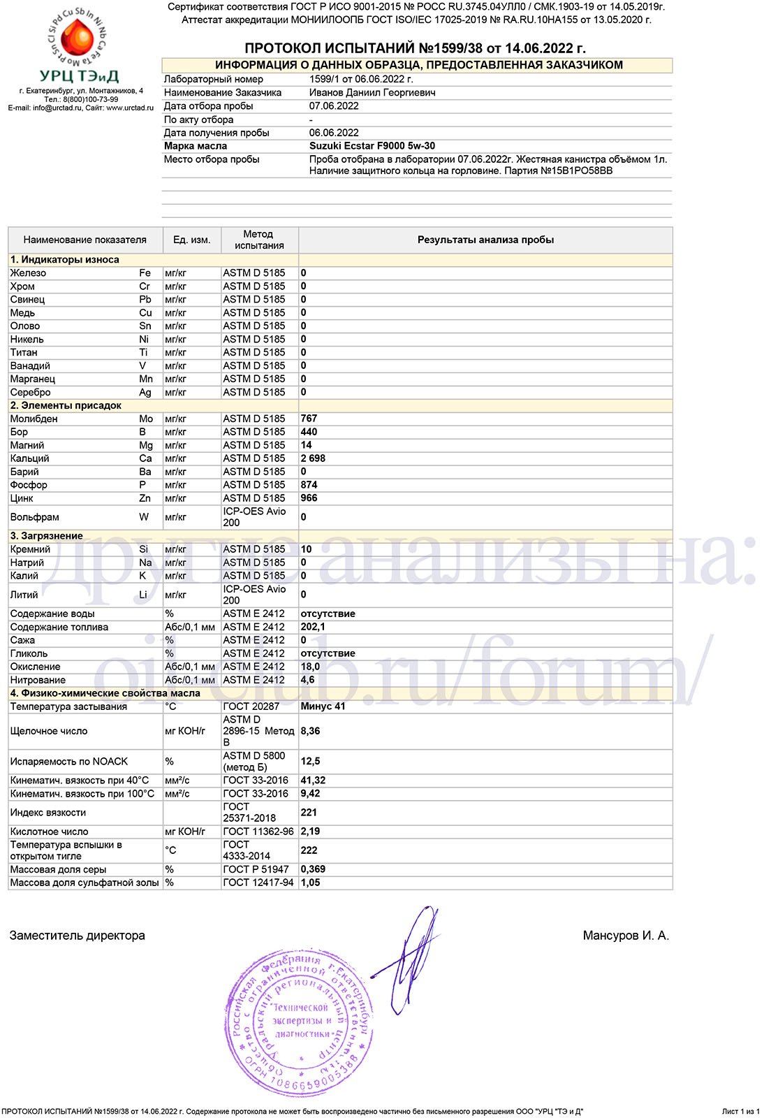

Масло заявлено как: API SN.
1) По вязкости. Это масло формально 5W-30, с вязкостью подогнанной очень близко к 0W-20 / 5W-20. Вязкость при 40С = 41,32 - очень экономичная. Именно в тот момент, когда вы только запустили машину или двигаетесь зимой с непрогретым картером, Suzuki Ecstar меньше всего сопротивляется своей вязкостью. Тоже самое и на горячую, когда двигатель прогрет. Вязкость при 100С = 9,42 - почти как у 0W-20. Зачем они это сделали? Для максимальной экономичности и большего КПД двигателя. Да они обманули систему, они продают вам "почти 0W-20" под видом 5W-30. Но именно это масло даст рекордную экономию топлива. Вдумайтесь в название масла "Ec" - Economy и "Star" - звезда. И это правда!
2) Индекс вязкости = 221 - наверное это самый высокий индекс вязкости среди 5W-30.
3) Щелочное число = 8,36 - выше, чем обычно у масел азиатов. Желательный интервал смены в тяжелых городских условиях 7500км. Больше можно, если в вашем режиме много трассового пробега.
4) Зольность сульфатная = 1,05% - это выше, чем обычно у собратьев (0,95%). Но чуть большая зольность понятно откуда - посмотрите сколько в нем молибдена... Этот уровень золы не криминален, но выше обычного. (если бы мне было плевать на экономию, и у меня был мотор с прямым впрыском, я бы лил обычные API SP с золой 0.78%)
5) Температура вспышки = 222С - обычная, такой термостабильности достаточно для эксплуатации свежих моторов.
6) NOACK испаряемость масс (угар) = 12,5% - тоже выше чем обычно. Если вдруг это масло у Вас угорает, это его минус - все брошено в угоду экономичности, просто переходите на другое, более термостабильное.
7) Температура застывания -41С - норма для гидрокрекинга 5W-30.
8) Сера = 0,369 - серы много из-за жирного пакета присадок с молибден комплексом.
9) Пакет присадок не стандартный. Здесь очень много молибдена, дополнительно к низкой вязкости, дающего рекорды экономии топлива и высокий КПД двигателя. Ставлю на то, что у Suzuki Ecstar один из самых низких коэффициентов трения в классе масел 5W-30. Здесь есть противоизносные присадки на основе фосфора и цинка. Очень много беззольного дисперсанта на основе бора - он помогает содержать двигатель в чистоте и немного повышает щелочное число. Кальций как моющая присадка детергент.
Вывод: Это действительно оригинальное масло, аналог которому трудно найти среди обычных товарных масел. Все силы тут брошены в пользу рекордов экономии топлива, высокого КПД двигателя и низкого коэффициента трения. Оно должно быть тихим в работе. Если Вам нравится экономить, у Вас свежий японский мотор, Вы заморочены цифрами расхода топлива на табло. Это Ваша тема! Из этого исходят и минусы - не самая лучшая термостабильность и слегка повышенная зола. Все это не криминально, но этого не вычеркнешь из дела. Пробуйте, если угорать не будет, значит подошло нормально.
