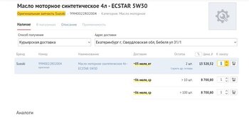

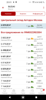

27 июня 20224 г Нормуль маслице и вполне себе недорогое, если взять по нашему курсу 1 к 8.7 Литр - 4.7к рэ Четырка - 18к рэ 200-ка - 268к рэ Жаль лаборатория не видит золото и платину в составе масла. Они там точно присутствуют, к гадалке не ходи. Изменено 27 июня 20224 г пользователем Шиза

27 июня 20224 г Популярное сообщение @torcon Даниил, спасибо за организацию анализа) @Чабук спасибо за вклад) Уже после введения санкций я понимал, что ценник на данное масло взлетит до небес и само масло будет проигрывать более доступным конкурентам, но все равно решил добить данную позицию - все равно есть люди, кто принципиально будет лить OEM продукты, есть те, кому не принципиальна стоимость. Опять же наверняка есть форумчане не из РФ, кому данный продукт будет достать не сильно накладно. Да и опять же все ради науки - анализа этого масла в данной вязкости не было, теперь же линейка Ecstar в РФ на форуме представлена в полном объеме. По результатам самого исследования (если откинуть все НО по ценообразованию) - масло однозначно интересное, я давно не видел подобных анализов. Не стандартный пакет, масло, как уже было сказано, со своим рядом плюсов и минусов. Короче японцы удивили. Если в вязкости 0W-20 Ecatar является копией Idemitsu Zepro 0W-20, то в вязкости 5W-30 такой аналогии и близко нет. Когда в бочку молибдена и бора добавили масло и назвали это Ecstar) 3 часа назад, elvis сказал: Какого цвета масло? just_4_lulz, не заливал? Масло абсолютно стандартного цвета, не зеленое) Господа форумчане, есть желающие описать масло?)
