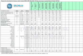

на Toyota 0W-20 не смотрите там GTL. Посмотрите какая у нее вспышка...
Toyota Engine Oil Advanced Fuel Economy Extra 0W-20 API SN Plus (VOA BASE) копия.jpgToyota Engine Oil Advanced Fuel Economy Extra 0W-20 photo1.jpgToyota Engine Oil Advanced Fuel Economy Extra 0W-20 photo2.jpgToyota Engine Oil Advanced Fuel Economy Extra 0W-20 photo3.jpg
torcon Лично я несколько раз столкнулся с тем, что местные гуру-старожилы отлично играются фактами-аргументами-анализами с целью продвижения своей точки зрения. Ну да ладно, каждый живёт своим умом. А то что есть форум, анализы - это, конечно же, хорошо, большой труд проделан.
1 час назад, kms2009 сказал:
Объясните тогда, почему:
1) SN+ застывание 44 и вспышка 253, а SP застывание 57, а вспышка 222?
Потому, что масло - это всегда качели и если у него отличные низкотемпературные характеристики, то высокотемпературные будут, скорее всего, наоборот не очень (на это влияет база, пакет присадок, полимерка)
