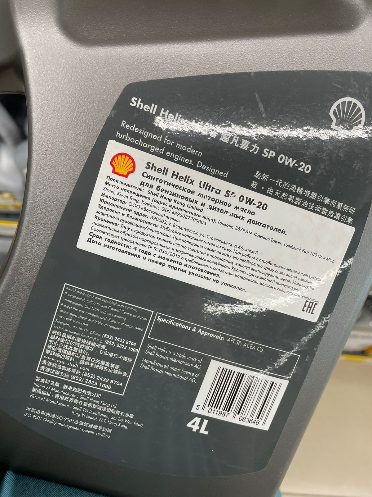

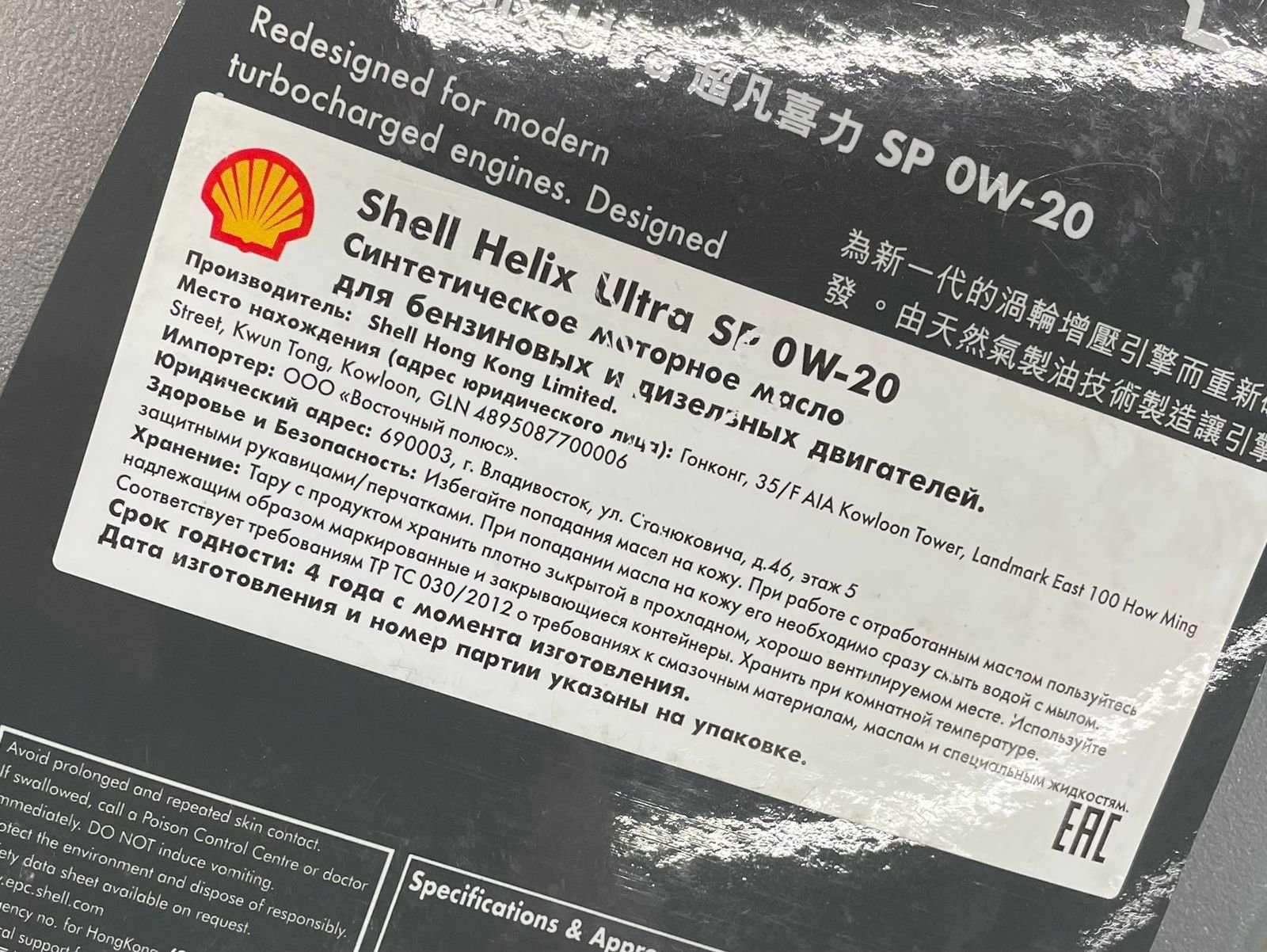

там вроде много языков, включая даже болгарский. Это просто масла которое шло на экспорт в разные страны. Как немецкое пиво в Ленте, с переводом в том числе и на русский язык. Анализ 2022 года, возможно сейчас уже, там нет русского на этикетке.
влад75 Добрый день. На масле Shell который производится в Европе и идет на экспорт (в том числе Казахстан), на первой этикетке с тыльной стороны должен идти русский язык. С августа 23 года, на второй этикетке тыльной стороны (которая белого цвета), заменили RUS, на KZ (RUS). Нельзя просто по другому в Казахстан продавать.
Юрий Деточкин По Турции ничего подсказать не могу. Даже тары 20л. у Европы и Турции будут разные (в Европе активно идет переход на канистры с ведер).
На дальнем востоке есть китайский ШЕЛ.Импортёр "Восточный полюс". Что думаете?
