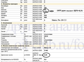

Тут скорее всего лаба не увидела кальция. При 1100 ppm Mg иметь ЩЧ=9,68 = верится с трудом, даже при больших количествах дисперсантов. Думаю здесь Mg и Ca  по 1100 ppm, например.
Вот для примера взял первые попавшиеся лаб.тесты ACEA C3 (Sintec и Taneco)
524518681_(232).thumb.png.bd09eee3d515c9acb682e727a7dae79f.png17468448_(231).thumb.png.c16384208b09ea87cf53aeb92b0025b4.png
Изменено пользователем NIyaz_G

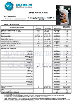

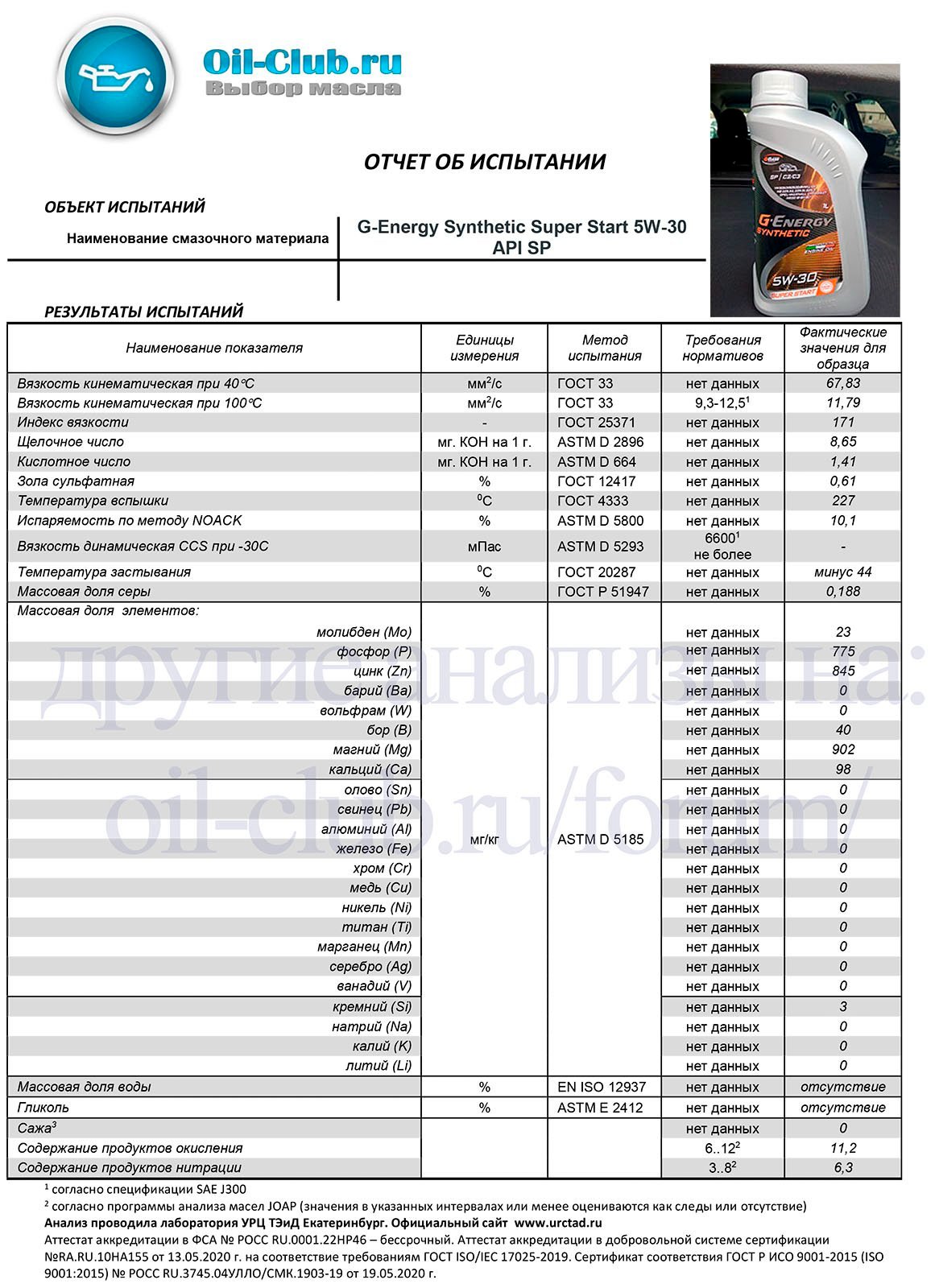

+- сойдёт ?!
547889572_G-EnergySyntheticSuperStart5W-30APISP2022(VOABASE).jpg.8bf9455c7e769e0643ec986f2ccf5ec3.jpg
NIyaz_G да всё она увидела. Пакет такой, без кальция.
53 минуты назад, NIyaz_G сказал:
Вы другие G-Energy посмотрите
 Партия масла годичной давности 25.01.2023, в партии 2024-го может быть иначе, TDS за февраль 2024 г.
