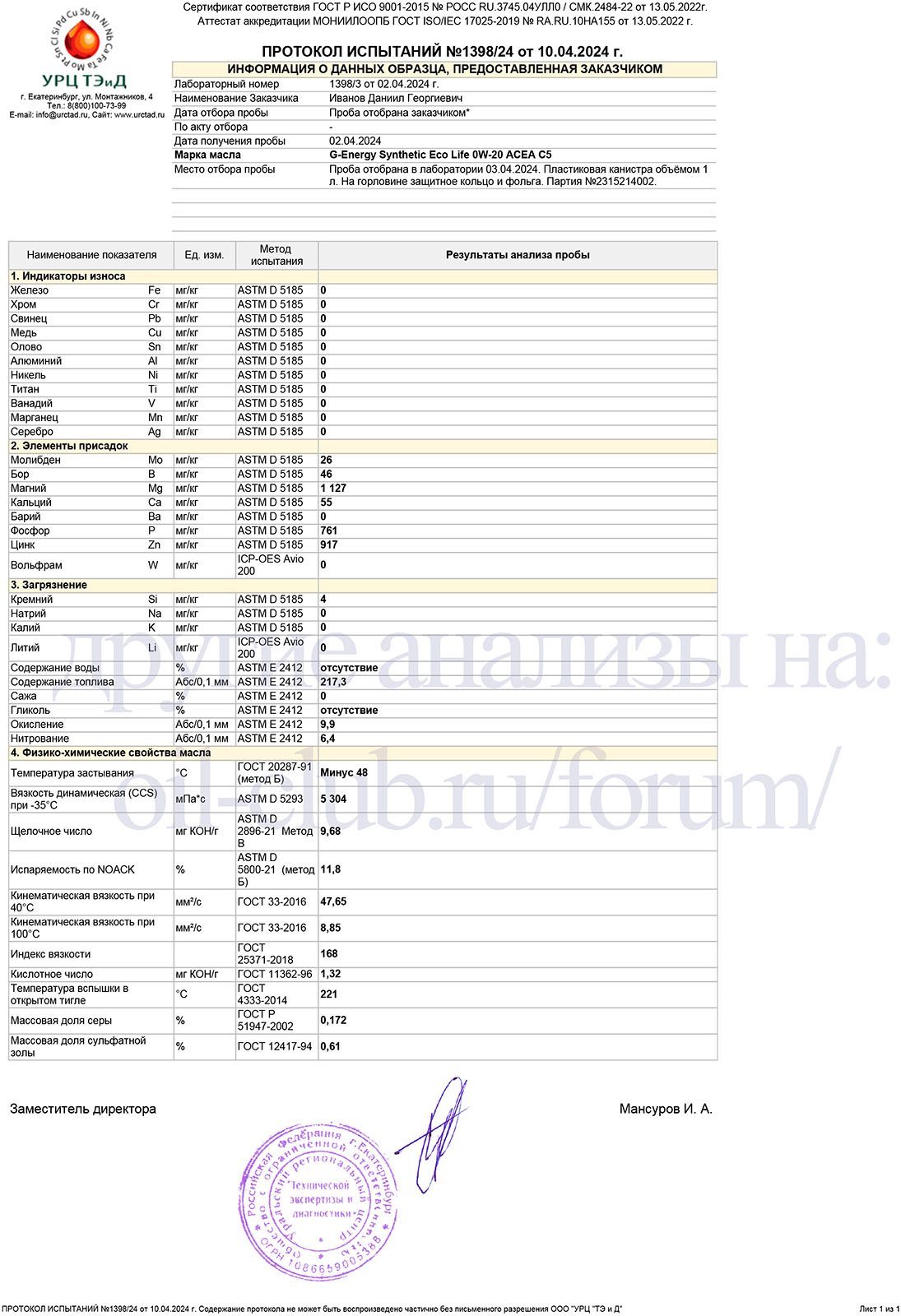

Образец на анализ закупал в озоне у продавца Сибирь Ойл.

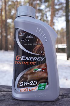

Масло заявлено как: ACEA C5; API SP; Volvo VCC RBS0-2AE.

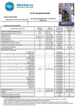

1) Вязкость, как у неэкономичной, но крепкой 0W-20. При 40С она равна 47,65cst - почти как у масел 5W-20. Если по простому, масло имеет правильную вязкость и удовлетворяет основному стандарту SAE.
2) Щелочное число = 9,68 - высокое. Среднезольники обычно имеют 7.5-8.5. Здесь запас побольше. G-Energy обладает хорошими моющими нейтрализующими свойствами и должно нормально нейтрализовать кислоты образующиеся в двигателе. Но конечно же, оговорюсь, все проверяется анализом отработки в конкретных условиях и на конкретном двигателе. Высокое щелочное может упасть быстрее среднего щелочного - все зависит от рецептуры и состава присадок.
3) Зола сульфатная = 0,61% - ниже низкого. Масло безопасно для современных моторов с прямым впрыском. Будет меньше зольных отложений. С запасом перекрывает требования стандарта ACEA C5 < 0,8%. Пакет присадок хоть и китайский, но видно что современный.
4) Температура вспышки = 221С - обычная, масло обладает достаточной термостабильностью и это все.
5) NOACK испарение масс (угар) = 11,8% - я ждал чуть меньше, так как здесь явно присутствует ПАО синтетика. Угар у G-Energy средненький. Он укладывается в стандарт ACEA C5 < 13%, но не блещет. У одноклассников обычно 10-10.5%. Вроде вязкость густая у масла, однако на улучшении высокотемпературных характеристик, это не сказалось. Может это и нормально для 0W-20, я просто придираюсь.
6) Вязкость динамическая CCS при -35С = 5304мПас - масло в морозы ведет себя очень достойно. Запуск будет уверенный, работа на прогреве спокойная, излишня вязкость не мешается. До -35С на нем можно заводится спокойно.
7) Температура застывания -48С - достойная для 0W-20. Судя по этому параметру, здесь должно быть немного ПАО синтетики 10-20%. Она позволяет без проблем использовать это масло в сибирских областях.
8) Содержание серы = 0,172% - низкое.

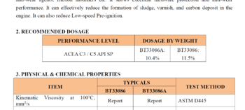

9) Пакет присадок Bettchem, на котором действительно делают ACEA C5 и API SP. Единственное Volvo VCC RBS0-2AE в документации не упоминается - то есть эта спецификация под вопросом. Здесь присутствует органический молибден, не смотрите что его мало. Молибден в маслах используется не только как модификатор трения. Он в совокупности с ZDDP может выполнять дополнительные противоизносные свойства и быть антиоксидантом. Противоизносные присадки ZDDP на основе фосфора и цинка. Дисперсанты, помогающие содержать двигатель в чистоте. Моющие/нейтрализующие присадки на основе магния - нейтрализуют кислоты, возникающие в процессе работы двигателя. Дополнительно магниевая моющая присадка, сберегает современные двигатели от детонации LSPI.

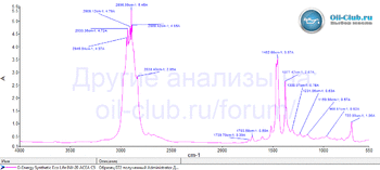

ИК спектр Фурье говорит о том, что масло на гидрокрекинге VHVI + немного ПАО + очень много аминных антиокислителей + фенольные антиокислители + много сукцинимидов (предположительно дисперсанты).

Вывод: Хорошее отечественное масло на китайском пакете Bettchem. Основным требованиям стандарта ACEA C5 API SP удовлетворяет. Этот пакет не разрабатывался под Volvo VCC RBS0-2AE - поэтому скорее всего это просто мнение производителя. G-Energy можно лить не только в европейские автомобили - как обозначено. Оно хорошо подойдет японцам, корейцам, китайцам в которых требуется обычные API ILSAC масла. Это даже улучшенный вариант. Улучшенный дисперсантами, противо-окислительными присадками, ПАО синтетикой. У него хорошие низкотемпературные свойства - подойдет для использования зимой в Сибири. Очень чистое на золу. Магниевый пакет - хорошо подойдет современным, технически сложным двигателям, в том числе с прямым впрыском.

robben  по ик-спекру нету эстеров  :nea:
Изменено пользователем Сергей Васильевич
А пик на волне 1739

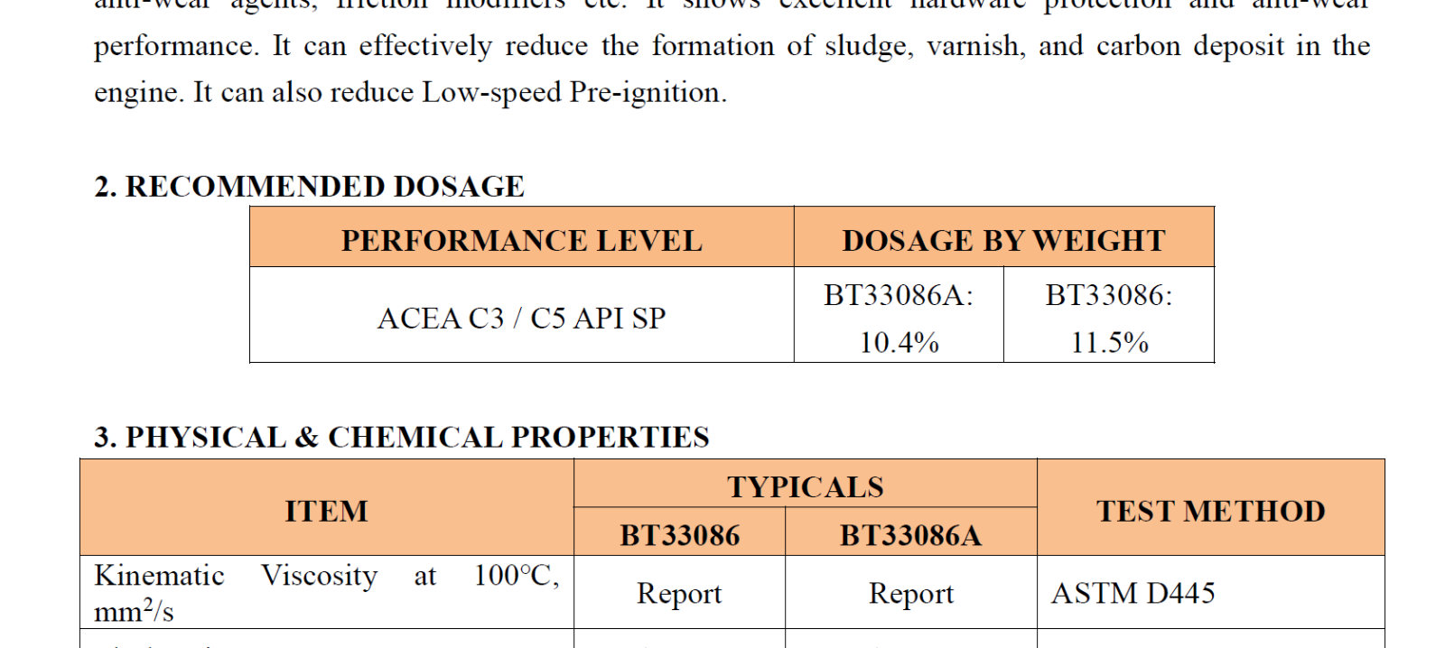

Как уже сказали, это масло на пакете присадок Bettchem BT 33086. Такой у него интересный только-магниевый моющий пакет. Эта рецептура на самом деле разработана под ACEA C3, API SP. А здесь уже видим ACEA C5 и Volvo VCC RBS0-2AE - эти спецификации скорее всего отсутствуют. Судя по ИК спектру добавили ПАО синтетику. Много дисперсантов. Есть антиоксиданты.
В 23 году была ревизия пакета и теперь он такой:
НЕО спасибо за поправку, на счет отсутствия ACEA C5 беру свои слова обратно. Нет только Volvo VCC RBS0-2AE получается.
Новаторский прям пакет выходит))
Кстати да, до него Ойл Клуб не видел пакеты присадок на только магнии. Были на кальции+магнии. Не знаю на сколько он новаторский. Китайцы сами его придумали или скопировали у какого нибудь европейского производителя. Но это для нас в диковинку :)
7 часов назад, НЕО сказал:
А именно этот пакет - это передовая разработка BettChem и Infineum в Китае
Они сотрудничают? А почему тогда у BettChem нет официальных одобрений?
