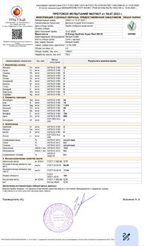

Масло: G Energy Synthetic Super Start 5w30, партия 2213109101, дата изготовления 24.08.2022г.
Автомобиль: Renault Duster дизель 1,5л Dci K9K 2018г. рестайлинг
Общий пробег на одометре:  108831 км к концу интервала.
Пробег на масле: 7523 км
Моточасы: 158 мч
Средняя скорость: 47,7 км/ч
Израсходованное топливо: 517л
средний расход 6.8л/100км
Доливки масла: нет, уровень по щупу без изменений.
Присутствие отложений в двигателе ДО: не известно
Присутствие отложений в двигателе ПОСЛЕ: не известно.

По износу еще лучше стало, по сравнению с твоим последним анализом.

Смотрю нитрация такая же. А что в этом режиме было легче? Зимние запуски vs лето?
46 минут назад, torcon сказал:
Трудно сказать, какой то сильной разницы в режиме эксплуатации нет. Зимой больше работающий стоял, встречал жену с работы, холодно глушить) Езда по бездорожью попала на зиму и весну, без фанатизма, всё же это не внедорожник. А сейчас было больше трассы, пришлось покататься, 300км в один конец, платник - круиз и по навигатору 120. Могу предположить, для этого масла в моём моторе нужно производить замену до 200мч. Дальше масло начинает умирать и начинается износ. Ну и сам мотор наверное такой, жаль мало анализов по нашим моторам, посмотреть какую-то статистику, хотя машина довольно популярная.
Если есть желающий, на дизельном Рено Дастер, провести анализ отработанного масла, готов помочь финансово!)
1 час назад, San4ezzz сказал:
Но именно с дизелем оч мало, у нас по крайней мере, так же как и хтрейлом в своё время, практически одни бензинки
San4ezzz все понял, это больше трассы, меньше старт-стопов, меньше натужность двигателя - меньше износа. Тут 100% в режимах старт-стоп дело, их просто меньше...
2 часа назад, torcon сказал:
Всё логично, там и по продолжительности был срок дольше, соответственно больше пусков.
В целом, по маслу вполне рабочий вариант цена-качество? Вовремя менять примерно на 200мч, зная что 300мч предел. Что можете сказать?
Если взять его аналог по хорошей цене на сейчас, к примеру на озоне - 1539 руб за 4л, то мне кажется вариант отличный.
