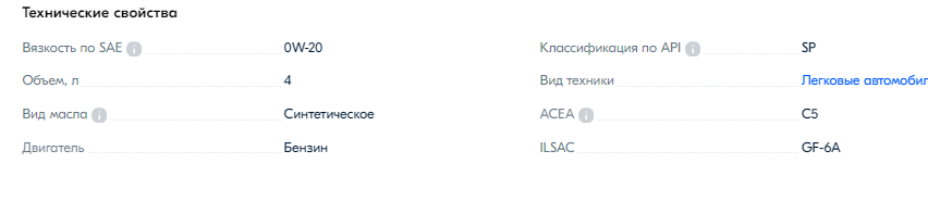

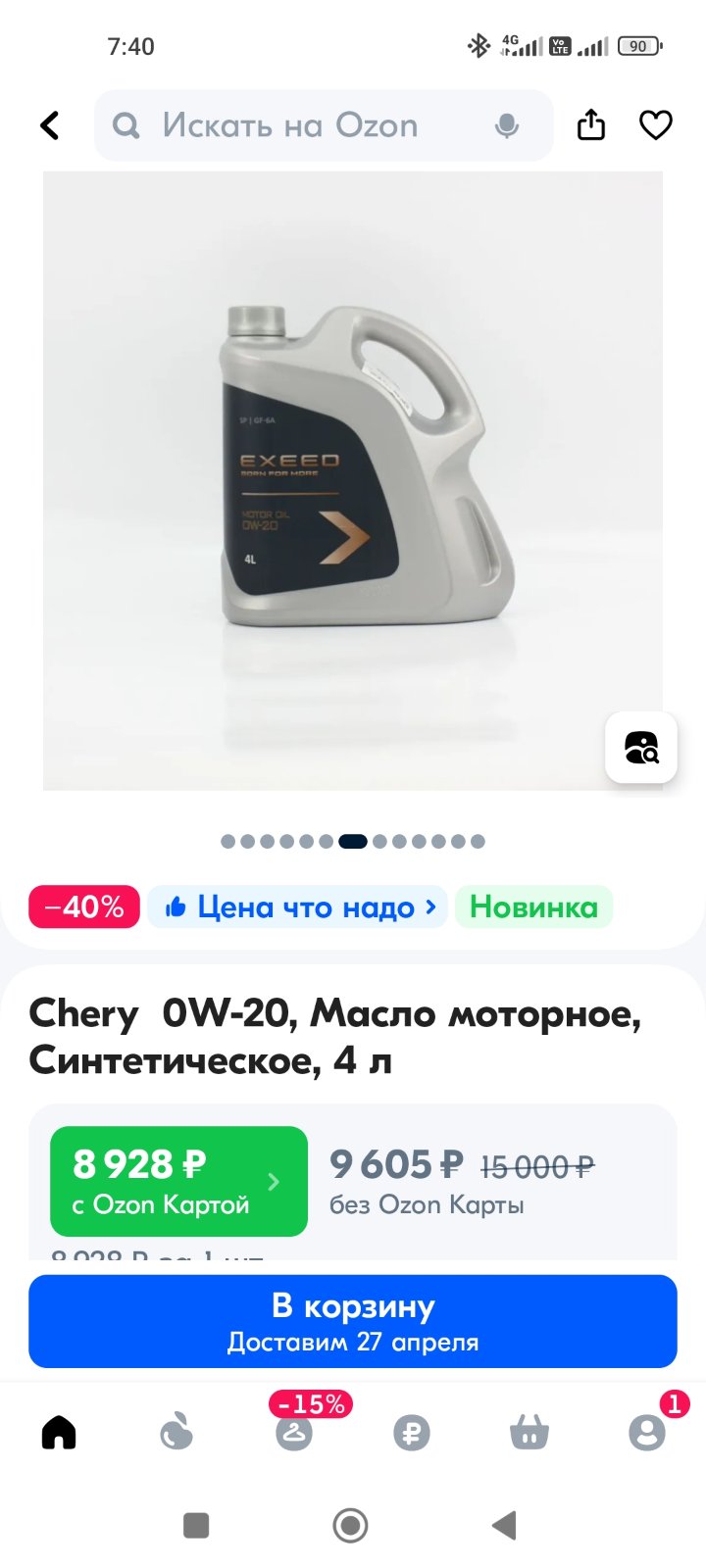

9000р :sad:
Но это скорее всего другое масло, так как на банке нет ACEA C5, там API SP ILSAC GF-6. Вероятнее всего там за эти деньги будет вот это масло.
2 часа назад, torcon сказал:
9000р :sad:
Действительно, С5 то и нет, просто в характеристиках прочитал, а банку внимательно не рассмотрел.
Тогда еще более прискорбно. 9 т.р. за масло ценой 2 т.р. в "базарный день"...
