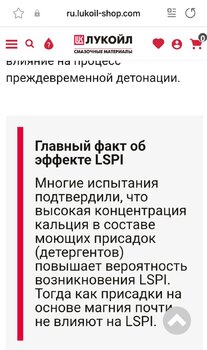

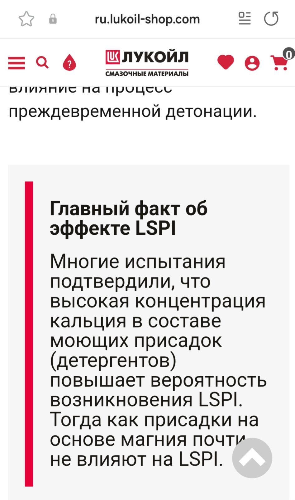

19 апреля 20242 г 3 минуты назад, Sinbadmorehod сказал: Свои пять копеек . Для малообъемных турбо двигателей это масло мало подходит. Если коротко то эффект LSPI исключается при более выраженных дозах магния . И здесь производитель не слукавил. Он написал что данный эффект снижается , но не исключается . В свое время эта тема LSPI как раз и была причиной возникновения SN plus , позже сменившей ее SP. И насколько я понимаю для азиатских турбомоторов нужен либо допуск SP ILSAC GF6A, либо допуск допуск самого производителя ( например европейские турбомоторы). Сейчас прочитал мнение лукойла по поводу LSPI , там магний вообще не упоминается . Хотя в свое время я читал именно магний является основным борцом с эти эффектом. Я запутался.

19 апреля 20242 г 46 минут назад, Sinbadmorehod сказал: Сейчас прочитал мнение лукойла по поводу LSPI , там магний вообще не упоминается . Хотя в свое время я читал именно магний является основным борцом с эти эффектом. Я запутался. Я бы тоже с удовольствием почитал. Где это мнение выложено? То, что удалось найти говорит, что кальций влияет на LSPI. Может быть что то изменилось 41 минуту назад, torcon сказал: потому что Лукойл проводил испытания, прогнал свои пакеты на кальции и сторонние пакеты и у них вышло что масла на кальции дают меньше вспышек LSPI И про испытания пакетов присадок можно где то почитать подробнее?

19 апреля 20242 г Примерно там же где и вы. Насколько я понял , они подменяют кальций ( как виновник lspi) магнием который не вызывает этого эффекта.
