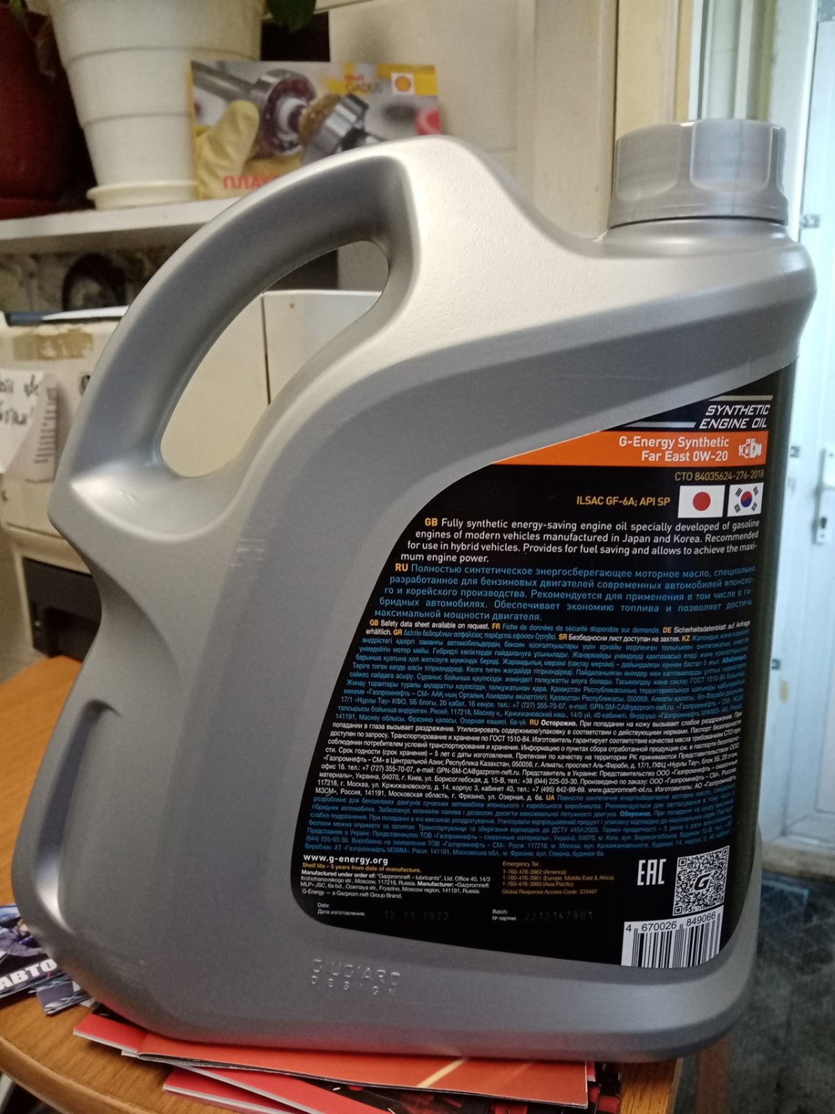

Закупал образец и отправлял в лабу Дюпелёк. (приобретал у оф.дистр. УралНефтьСервис, при содействии ИП Шелепова И.А)
G-Energy Synthetic Far East 0W-20 API SP (VOA BASE)-1 копия.jpgG-Energy Synthetic Far East 0W-20 API SP URC копия.jpgG-Energy Synthetic Far East 0W-20 API SP photo1.jpgG-Energy Synthetic Far East 0W-20 API SP photo2.jpgG-Energy Synthetic Far East 0W-20 API SP photo3.jpg
Масло заявлено как: API SP, ILSAC GF-6A.

неужели его кто-то  в гибриды будет заливать? могли и не писать эту хрень
1 минуту назад, Dumus сказал:
Для заявленных допусков
:good2:ваша креветка будет довольна, да и себе в весту в следующую зиму пополам с SS замешаю наверно
оп! пару дней назад искал анализ этого масла)) Спасибо за подарочек))
1 минуту назад, Golfreef сказал:
А че с ним не так то, у нас полу электрички на 5W-30 ездют и довольны:laugh:
