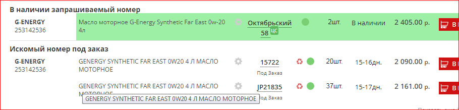

6 минут назад, prv21 сказал:
если по ШК с канистры смотреть, то 2800р на сбермаркете, но в агрегаторах чет не ищет по нему.
Я у дистров за 2200 брал, в рознице хз по чем, лучок аналогичный у нас на Сто по 950 руб за литр, за работу денег не берем:blush:

1 час назад, Golfreef сказал:
неужели его кто-то  в гибриды будет заливать?
нельзя что-ли ?
8 минут назад, ProstoFilya сказал:
253142535 - G-Energy Far East 0W-20 1L
253142536 - G-Energy Far East 0W-20 4L
253142537 - G-Energy Far East 0W-20 205L
Спс, автодоке 2650 кажет тч нормалды ценник:good2:
