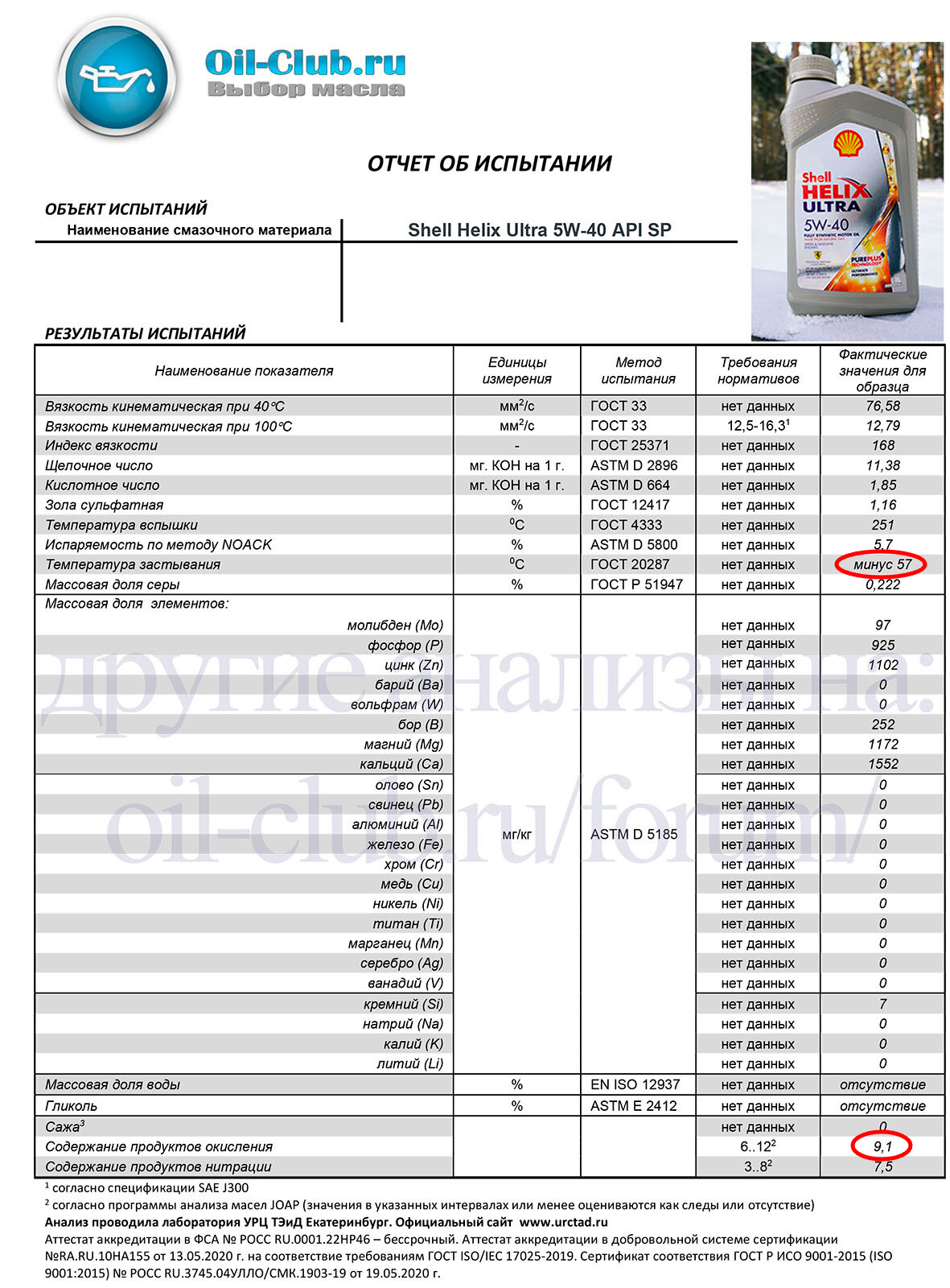

24 июня 20224 г Популярное сообщение Закреплён Shell Helix Ultra 0W-20 API SP ACEA C5 свежее масло в лабораторию засылал Jag. Масло заявлено как: API SP; ACEA C5. 1) Вязкость при 40С и 100С обычная средняя по палате. Это масло нельзя назвать супер-экономичным среди 0W-20. Но по сравнению с более вязкими маслами 5W-30, 5W-40, 10W-40 безусловно даст экономию. 2) Щелочное число = 7,04мгКОН - среднее. Это среднезольный стандарт ACEA C5, где зола ограничена, поэтому высокое щелочное делать нежелательно. В Европе таких масел действительно хватает на длинные интервалы смены. У нас же лучше перестраховаться и лить через 7500км (250-300мч). Щелочное для такого интервала достаточное, больше и не нужно. Зато чище масло... 3) Зольность сульфатная = 0,67% - как я и сказал, масло чистое на нежелательную золу. Полученный результат даже лучше требований стандарта (<0.8%). Здесь нет молибдена, использован кальций + магний, поэтому зола еще ниже чем нужно... 4) Температура вспышки = 222С - не выдающаяся. Но это низкая вязкость базовых масел, для нее это как бы нормально. Специально масло гореть не должно. 5) Температура застывания -57С - намекает на то, что здесь именно GTL база. Если бы это был гидрокрекинг, температура была бы выше. У масла отличные низкотемпературные свойства. 6) Содержание серы = 0,213% - низкое, хотя сейчас встречается и ниже. В целом масло чистое на серу и содержит современный пакет присадок. 7) Пакет присадок не содержит молибден, Shell от этого немного теряет в экономии топлива. Фосфор и цинк как противоизносная присадка. Бор как беззольный дисперсант. Кальций и магний как моющая нейтрализующая присадка. Последнее говорит о том, что масло действительно обладает API SP и совместимо с современными прямо-впрысковыми турбо моторами T-GDI. ИК спектр Фурье говорит о том что масло на GTL (хотя не исключен и гидрокрекинг). Вывод: Достаточно неплохое сбалансированное масло. Конечно на фоне Mobil1 ESP x2 0W-20 выглядит слегка простоватым. В нем нет молибдена и эстеров, но возможно "не все золото что блестит". Масло чистое на серу и золу. Скорее всего состоит из базовых масел GTL. Хорошие низкотемпературные характеристики (-57С). Можно лить в японцев, корейцев, как крепкий вариант в жаркое время. Минусы - дорогое. Артикулы коды для заказа в интернет магазинах: 600068918 - Shell Helix Ultra 0W-20 SP 5L (Emex , Yulsun) 550063071 - Shell Helix Ultra 0W-20 SP 5L 550063070 - Shell Helix Ultra 0W-20 SP 1L

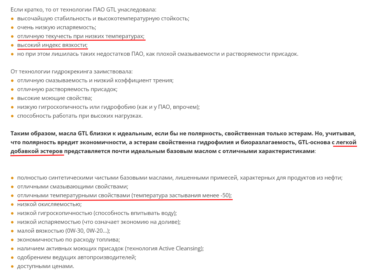

21 октября 20242 г Заблуждение что GTL дает низкую температуру застывания, что дает именно GTL указано на сайте Shell, а низкую температуру застывания дает капелька эстеров. Немного разочарован в трактовке анализов, придется смотреть на часть анализов с новой стороны. Вроде такая мелочь а меняет многое!
22 октября 20242 г Jimny-IV так достаточно открыть глаза и посмотреть анализы Shell на GTL Во первых температуры застывания от кряка резко отличаются, у GTL -52 -54С частое явление. Во вторых какие нафиг эстеры? Это видно по ИК спектру на волне 1746 - нет там никаких эстеров в качестве базы. Откройте наш анализ топового масла Shell Helix Ultra 5W-40 API SP на GTL. Температура застывания -57С - откуда вдруг? Окисление = 9 - как у обычного масла. Не читайте пурги маркетологов по утрам...

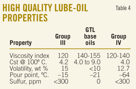

22 октября 20242 г 11 минут назад, SL1 сказал: См. стр. 21 по ссылке. Infineum с Вами не согласен. Спасибо за ссылку, но ведь там как раз указано *Номинально и не является репрезентативным для какого-либо конкретного производителя. Тем более тут все -57 в анализе. Мне не понравилось что опираясь только на температуру замерзания делается Вывод о базе GTL. Например в той же теме свежего анализа Rolf опять же по этому параметру застывания говорят о GTL, но это могут быть эстеры в том числе. Главное ее свойство GTL 3й группы ради которого она существует это высокий индекс вязкости и хороший CCS связанный с этим, именно на эти параметры стоит обращать внимание и указывать - вот смотрите высокий индекс вязкости, хороший CCS, а еще и форсунку отлично отработала база, потому что благодаря ее главному свойству модификатора меньше. А что я вижу на тесте, это все крепкий загуститель. А как же база???
23 октября 20242 г Jimny-IV Скрытый текст 8 часов назад, Jimny-IV сказал: *Номинально и не является репрезентативным для какого-либо конкретного производителя. Там показана тенденция, а конкретные цифры могут отличаться. У Татнефти, например, ПАО заметно отличается от всех других производителей. 8 часов назад, Jimny-IV сказал: Тем более тут все -57 в анализе. Так Pour Point Depressant же. 8 часов назад, Jimny-IV сказал: Мне не понравилось что опираясь только на температуру замерзания делается Вывод о базе GTL. Ну да, чисто из температуры сделать вывод нельзя, а вот если присовокупить заявления производителя, спектры там всякие то так оно и выходит. 8 часов назад, Jimny-IV сказал: - вот смотрите высокий индекс вязкости, хороший CCS, а еще и форсунку отлично отработала база, потому что благодаря ее главному свойству модификатора меньше. С форсункой соглашусь.

25 октября 20242 г 24.10.2024 в 12:50, torcon сказал: 1) Температура застывания у GTL базы/готового масла на GTL, сильно отличается от VHVI - вы это увидите если захотите. 2) не понял вопроса. GTL отличается от ПАО на ИК спектре. GTL отличается от VHVI на ИК спектре - но они близко (1.0 и 1.05), поэтому легко ошибиться. Тогда в ход идут остальные параметры, температура застывания -54С у 5W-30? Ну какой же это гидрокрекинг, такого не бывает - это GTL. Если у 5W-30 NOACK = 6 - ну какой же это гидрокрекинг, это GTL! Потому что такого гидрокрекинга не бывает. Если изучите анализы Shell на GTL (а не будете вставать в позу) - увидите все это. 3) Очень дебильный вопрос. Не думал что вы опуститесь до таких дешевых придирок, ради поумничать. Процесс получения GTL, Фишер Тропша, все же отличается от процесса гидрокрекинга VHVI. Но суть не в этом, говоря "Это GTL, или может гидрокрекинг" я говорю о том, на какой базе выполнено масло, а не о процессе ее получения. 4) Пожалуйста первое что попалось из документов и научных журналов: Видите эту разницу между базовыми маслами? -15C и -21С? Когда вы из этих баз, посредством добавления пурпоинт депрессанта, сделаете готовое масло, у вас будет VHVI -42С и GTL -54С. 5) Чушь. Повторюсь, там, где вы указали, эстеров, а значит и улучшения низкотемпературных свойств за счет эстеров - нет! Маркетологи часто врут, не нужно "включать дурочку" и верить маркетологам, но не верить науке на форуме. Группы GTL не существует, по этому она относится к группе 3 кидрокрекинга. Я говорю о том что ее можно называть как GTL но нельзя отделять от 3й группы гидрокрекинга, то есть правильно говорится Базовое масло GTL 3й группы гидрокрекинга. Почему я на этом сделал акцент, один товарищ начитавшись ойл клаба пытался мне доказать что GTL это не гидрокрекинг, по этому и не хотелось бы что бы люди заблуждались читая описание масла А по сути я до Вас пытаюсь донести, что пур пойнт, вспышка и ноак это все хорошо и косвенно показывает качество базы, если нет других сомнительных добавок в масле. Мне кажется Важным тестом должно быть CCS и форсунка, на хорошей улучшенной базе гидрокрекинга будь то GTL или 3+ данные тесты покажут основной параметр - высокий индекс вязкости и стабильность на тесте форсуннки. Так как чем выше индекс вязкости у базы, тем меньше нужно модификаторов вязкости которые разваливаются. Высокий индекс вязкости это не всегда плохо и от базы зависит на сколько наоборот хорошо. Изменено 25 октября 20242 г пользователем Jimny-IV
