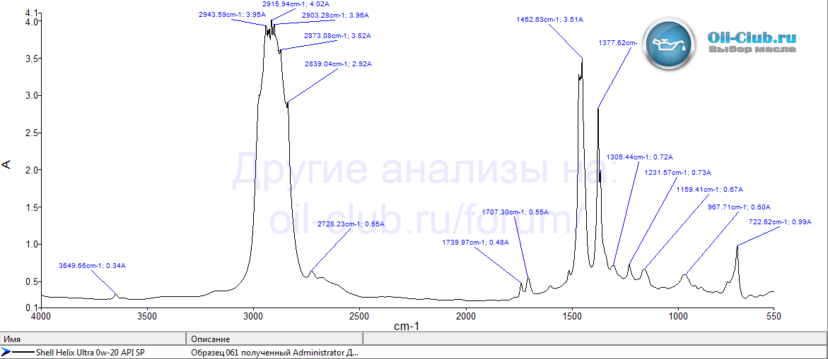

24 июня 20224 г Популярное сообщение Закреплён Shell Helix Ultra 0W-20 API SP ACEA C5 свежее масло в лабораторию засылал Jag. Масло заявлено как: API SP; ACEA C5. 1) Вязкость при 40С и 100С обычная средняя по палате. Это масло нельзя назвать супер-экономичным среди 0W-20. Но по сравнению с более вязкими маслами 5W-30, 5W-40, 10W-40 безусловно даст экономию. 2) Щелочное число = 7,04мгКОН - среднее. Это среднезольный стандарт ACEA C5, где зола ограничена, поэтому высокое щелочное делать нежелательно. В Европе таких масел действительно хватает на длинные интервалы смены. У нас же лучше перестраховаться и лить через 7500км (250-300мч). Щелочное для такого интервала достаточное, больше и не нужно. Зато чище масло... 3) Зольность сульфатная = 0,67% - как я и сказал, масло чистое на нежелательную золу. Полученный результат даже лучше требований стандарта (<0.8%). Здесь нет молибдена, использован кальций + магний, поэтому зола еще ниже чем нужно... 4) Температура вспышки = 222С - не выдающаяся. Но это низкая вязкость базовых масел, для нее это как бы нормально. Специально масло гореть не должно. 5) Температура застывания -57С - намекает на то, что здесь именно GTL база. Если бы это был гидрокрекинг, температура была бы выше. У масла отличные низкотемпературные свойства. 6) Содержание серы = 0,213% - низкое, хотя сейчас встречается и ниже. В целом масло чистое на серу и содержит современный пакет присадок. 7) Пакет присадок не содержит молибден, Shell от этого немного теряет в экономии топлива. Фосфор и цинк как противоизносная присадка. Бор как беззольный дисперсант. Кальций и магний как моющая нейтрализующая присадка. Последнее говорит о том, что масло действительно обладает API SP и совместимо с современными прямо-впрысковыми турбо моторами T-GDI. ИК спектр Фурье говорит о том что масло на GTL (хотя не исключен и гидрокрекинг). Вывод: Достаточно неплохое сбалансированное масло. Конечно на фоне Mobil1 ESP x2 0W-20 выглядит слегка простоватым. В нем нет молибдена и эстеров, но возможно "не все золото что блестит". Масло чистое на серу и золу. Скорее всего состоит из базовых масел GTL. Хорошие низкотемпературные характеристики (-57С). Можно лить в японцев, корейцев, как крепкий вариант в жаркое время. Минусы - дорогое. Артикулы коды для заказа в интернет магазинах: 600068918 - Shell Helix Ultra 0W-20 SP 5L (Emex , Yulsun) 550063071 - Shell Helix Ultra 0W-20 SP 5L 550063070 - Shell Helix Ultra 0W-20 SP 1L

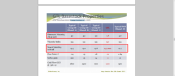

27 июня 20224 г По поводу вопроса "Если это GTL, то почему вспышка такая низкая?" Возьмем разные базы примерно одной вязкости 4cst. Именно низковязкие базы VHVI, ПАО, GTL... И смотрим их NOACK.
27 июня 20224 г 30 минут назад, torcon сказал: По поводу вопроса "Если это GTL, то почему вспышка такая низкая?" Возьмем разные базы примерно одной вязкости 4cst. Низковязкие базы VHVI, ПАО, GTL... И смотрим их NOACK. Нормальная вспышка для ГТЛ4 с примесью 3 судя по материалам Infenium стр. 38.
