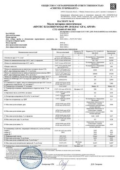

15 октября 20215 г Популярное сообщение Закреплён Sintec Platinum 0W-20 API SP свежее за анализ спасибо клубням ai_gelios, Dumus, FenixDv, lecha, jonny_k, Alickaps, and2949, Иван Z. Масло закупал и отправлял в запечатанной литрухе ai_gelios, за что ему от нашего сообщества спасибо! Масло заявлено как: API SP; ILSAC GF-6. 1) Завод гульнул в вязкости, поэтому вязкость при 40С=49,32 и 100С=9,09 почти как у масел ACEA A5/B5 5W-30. Нормальным для такого класса, считаю вязкость при 40С = 40-45cCт, при 100С = 8.2-8.6сСт. 2) Щелочное число = 7,21мгКОН - среднее, достаточное для коротких интервалов смены 5-7.5тыс км. Катать больше в тяжелых условиях эксплуатации, когда 100% город - не советую. 3) Зольность сульфатная = 0,74% - молодцом. Масло действительно современное API SP, сберегает прямовпрысковые моторы от отложений. Двигатели турбо-GDI от детонации LSPI. Современные катализаторы от зольных отложений. 4) Температура вспышки = 233С - отличная, особенно для 0W-20. Но по правде говоря, это благодаря неожиданной густоте масла... 5) NOACK = 11% = для 0W-20 API ILSAC на гидрокрекинге, это стандартный результат. 6) Температура застывания -43С - на рецептурах Afton масла 0W-20 почти все такие. Скорее всего это сделано специально, кладут больше VHVI-6, что бы было меньше полимерного загустителя - сделать более крепкое масло... Для эксплуатации в европейской части России этого позаглаз хватает, на юге Сибири и Урала (Тюмень, Новосибирск, Екатеринбург, Омск, Челябинск итд) так же, но вот на севере Салехард, Якутия, где -40С -50С лучше конечно такие масла не заливать. Застынет ночью. 7) Сера = 0,219% - минимальная. У Синтека нормальная база с низким содержанием серы. Ну и современный пакет присадок. 8) Вероятнее всего это Afton Hitec 11458. Новый пакет Afton со стандартами API SP; ILSAC GF-6. Он содержит органический молибден снижающий коэффициент трения. Фосфор и цинк как противоизносная присадка. Бор как дисперсант. И детергенты на основе магния и кальция. ИК спектр Фурье говорит о том, что масло на гидрокрекинге VHVI. Вывод: Рад за отечественного производителя, он выпустил современное масло для современных японских и корейских автомобилей. В том числе подойдет двигателям GDI и T-GDI. Немного гульнули в вязкости, но не критично. Все параметры в среднем хорошие. Цена должна быть подешевле, она портит всю славу... Артикулы коды для заказа в интернет магазинах: 801985 - Sintec Platinum 0W-20 1L 801987 - Sintec Platinum 0W-20 4L Профильная тема по маслу Sintec Platinum 0W-20 - обсуждение эксплуатации там

22 июля 20224 г 17.07.2022 в 08:13, kondor сказал: по русски можно, я гуманитарий. тоесть вот в анализе первом взякость при 100 была на верхней границе 9... почти как низ 30--ки. и производитель может поменять в пределах допусков 20 ки.. грубо говоря след партия будет 7 и ее я могу купить? я просто хочу лить если в районе 9... если 6-7 для меня слишком жидковато.. с учетом что впрыс прямой и бензином будет еще сильнее Если для вас 20-ка жидкая, тогда не надо покупать 20-ку)

22 июля 20224 г 3 часа назад, Юрий Томск сказал: Забыл выложить. Мне по просьбе , скинули ..... Просьба модераторов выложить паспорт в обшей теме данного масла, где другие паспорта для удобства!
28 июля 20224 г г-да гуру, подскажите по отличиям в партиях. они существенны или небольшой +/-? сегодня в ленте взял ещё пару канистр в запасы, брал партию 3 от марта, забрал последние канистры этой партии с полки. была ещё 4 партия и её много. не уверен, что этого масла много в ленте берут. дядечка рядом масла выбирал, очень удивился моему выбору вязкости в рио Изменено 28 июля 20224 г пользователем to_to
29 июля 20224 г Автор не понял вопроса, что именно интересует. Если пакет рецептура один и тот же то отличий практически не будет от партии к партии. Если возьмешь старый Afton и новый Richful то конечно же отличия будут существенными. Хотя мешать все равно можно. В марте у них точно был еще Afton.

4 августа 20224 г Автор bossman рецептура изменилась, этому анализу не соответствует - Afton ушел с рынка. Нужно тестировать это масло заново. Будет скорее всего 0W-20, на таком пакете (моя догадка). https://www.oil-club.ru/forum/topic/66364-sintec-platinum-5w-30-api-sn-ilsac-gf-5-svezhee/ Если все так, я бы лил спокойно, хорошее должно быть масло.

4 августа 20224 г 22.07.2022 в 13:44, Юрий Томск сказал: есть у кого паспорта на 1 и 2 партию? на вторую есть
