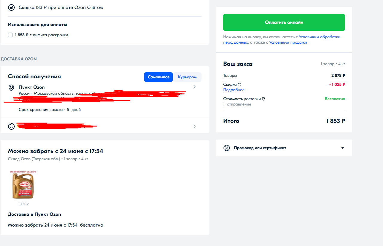

22 июня 20224 г Использую на моторе 4В11. 0W20 и 5W30. Угара нет,каких-то видимых или слышимых проблем тоже. Крайний раз брал на Озоне за 1853 ,канистра 4 литра.
