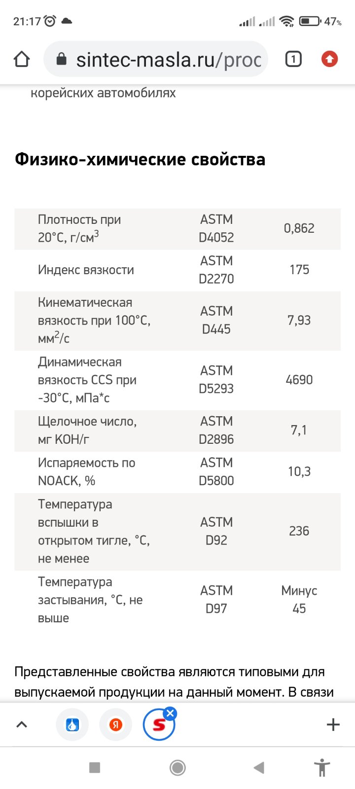

15 октября 20215 г Популярное сообщение Закреплён Sintec Platinum 0W-20 API SP свежее за анализ спасибо клубням ai_gelios, Dumus, FenixDv, lecha, jonny_k, Alickaps, and2949, Иван Z. Масло закупал и отправлял в запечатанной литрухе ai_gelios, за что ему от нашего сообщества спасибо! Масло заявлено как: API SP; ILSAC GF-6. 1) Завод гульнул в вязкости, поэтому вязкость при 40С=49,32 и 100С=9,09 почти как у масел ACEA A5/B5 5W-30. Нормальным для такого класса, считаю вязкость при 40С = 40-45cCт, при 100С = 8.2-8.6сСт. 2) Щелочное число = 7,21мгКОН - среднее, достаточное для коротких интервалов смены 5-7.5тыс км. Катать больше в тяжелых условиях эксплуатации, когда 100% город - не советую. 3) Зольность сульфатная = 0,74% - молодцом. Масло действительно современное API SP, сберегает прямовпрысковые моторы от отложений. Двигатели турбо-GDI от детонации LSPI. Современные катализаторы от зольных отложений. 4) Температура вспышки = 233С - отличная, особенно для 0W-20. Но по правде говоря, это благодаря неожиданной густоте масла... 5) NOACK = 11% = для 0W-20 API ILSAC на гидрокрекинге, это стандартный результат. 6) Температура застывания -43С - на рецептурах Afton масла 0W-20 почти все такие. Скорее всего это сделано специально, кладут больше VHVI-6, что бы было меньше полимерного загустителя - сделать более крепкое масло... Для эксплуатации в европейской части России этого позаглаз хватает, на юге Сибири и Урала (Тюмень, Новосибирск, Екатеринбург, Омск, Челябинск итд) так же, но вот на севере Салехард, Якутия, где -40С -50С лучше конечно такие масла не заливать. Застынет ночью. 7) Сера = 0,219% - минимальная. У Синтека нормальная база с низким содержанием серы. Ну и современный пакет присадок. 8) Вероятнее всего это Afton Hitec 11458. Новый пакет Afton со стандартами API SP; ILSAC GF-6. Он содержит органический молибден снижающий коэффициент трения. Фосфор и цинк как противоизносная присадка. Бор как дисперсант. И детергенты на основе магния и кальция. ИК спектр Фурье говорит о том, что масло на гидрокрекинге VHVI. Вывод: Рад за отечественного производителя, он выпустил современное масло для современных японских и корейских автомобилей. В том числе подойдет двигателям GDI и T-GDI. Немного гульнули в вязкости, но не критично. Все параметры в среднем хорошие. Цена должна быть подешевле, она портит всю славу... Артикулы коды для заказа в интернет магазинах: 801985 - Sintec Platinum 0W-20 1L 801987 - Sintec Platinum 0W-20 4L Профильная тема по маслу Sintec Platinum 0W-20 - обсуждение эксплуатации там

17 октября 20215 г 36 минут назад, prv21 сказал: Вы реально знаете весь процесс производства на синтеке Сорян, зачем знать весь процесс, если виден результат? Они в свои заявленные показатели неплохо так не попали, о чём дальше рассуждать? Если можно, приведите примеры таких "неувязочек" у Несте.
17 октября 20215 г 16 минут назад, alex323 сказал: Если можно, приведите примеры таких "неувязочек" у Несте. Какие еще неувязочки?? Я ге говорю что несте плохое масло, они оба хорошие, но вы говорите, что несте хорошее, потому что у них R&D и в спецификации попадают (проверять не буду - мне пофигу), а синтек плохое из-за того что они стоят дорого (2к дорого...прям страна мещан какая-то..) и чуток в спецификации не попали....Но все прекрасно понимают, что на работе мотора это не отразится ни как, а соответственно - ключевого значения ДЛЯ МЕНЯ не имеет, тк если разница не влияет на результат - значит она не существенна и брать ее в рассчет так же не имеет смысла. Если для Вас мелкий вылет имеет значение - отлично, перфекционизм ни кто не отменял, но сходу записывать масло в неуд - это уже необьективность. Изменено 17 октября 20215 г пользователем prv21
17 октября 20215 г Популярное сообщение 13 минут назад, prv21 сказал: Какие еще неувязочки Я про вязкость. 14 минут назад, prv21 сказал: синтек плохое из-за того что они стоят дорого Так если оно стОит наравне с теми, кто попадает в заявленные характеристики, то для меня в предпочтении будет то, что сделано правильно. Для меня лично это показатель качества продукта и уровня производителя. 16 минут назад, prv21 сказал: сходу записывать масло в неуд - это уже необьективность Не то чтобы сразу в неуд, но осадочек есть. В том числе, и из-за стоимости. Тут уже приводили пример с Петрой, его ценой (при заведомо проигрышных вводных (транспортировка, растаможка). И если та же Татнефть Люкс в свое время стала хитом из-за своей цены, то счас какие нужны аргументы чтобы выбрать Синтек вместо QSUD, PC SS, ZIC, KIXX, S-OIL? Лично мне вот это непонятно.

18 октября 20215 г Автор Можно встряну? Я считаю правы обе стороны. Neste например не гульнет так в вязкости как Sintec. Она не сделает 0W-20 вязкости 50 и 9. (ну по крайней мере пока таких случаев не представилось). А по сути если Синтек делает масла такие же как Neste, цена будет дешевле, то какая разница потребителю, добывает Синтек нефть, делает ли он базовые масла, состоит ли в Atiel которые ни за каким качеством на деле не следят?
