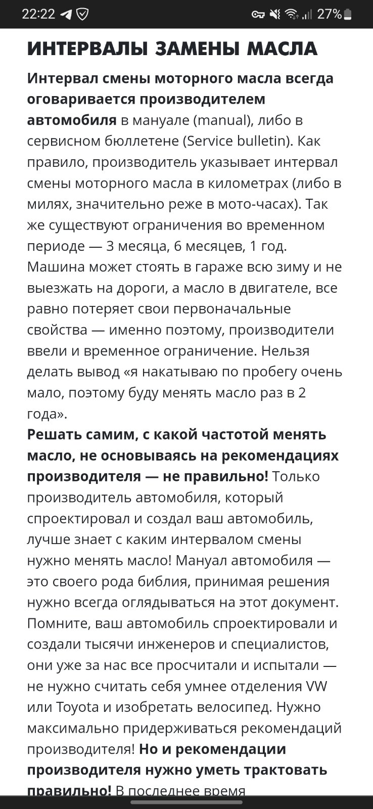

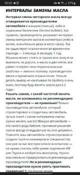

На сайте системы дистанционного обучения Liqui Moly тоже есть упоминание о том, что масло нужно менять не только по пробегу и моточасам, но и по времени с момента замены масла. Я так понимаю, что если на гибридах 250 моточасов работы двс достигается более, чем за год, то это тоже не есть хорошо. Да и не только на гибридах. Если кататься на авто по выходным по часу, то за год накатаешь всего 100 моточасов, но это не значит, что масло можно катать ещё полтора года до достижения им условно заветных 250 моточасов. Оно по времени уже сработается. Не настаиваю. Просто делюсь соображениями.
https://liquimoly.ru/education/klassifikatsiya-masel/
9 минут назад, chezatip сказал:
