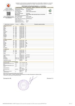

Sintec Platinum 7000 0W-20 отработка на Toyota Wish 2 после 6164км
Масло: Sintec Platinum 7000 SAE 0W-20 ILSAC GF-6A
Автомобиль: Toyta Wish 2 (правый руль), 2010 г.в. двигатель 2ZR-FAE
Общий пробег на одометре: 160 000 км к концу интервала, из Японии пришла с пробегом 101 000 км.
Пробег на масле: 6 164 км
Моточасы: не считал
Средняя скорость: ~23 км/ч
Израсходованное топливо:  примерно 550 литров
Доливки масла: нет
Автозапуск по времени: нет
Наличие чип-тюнинга: нет.
ГРМ: цепь
Предпусковые подогревы: 15 минутный прогрев ежедневно утром
Период эксплуатации:  по 20.01.2025 г.
Срок эксплуатации: примерно 4 мес
Топливо: бензин ЛУКОЙЛ
Режимы:  примерно 80% город (пробок нет, провинция)  20% трасса .
Фильтр масляный:
Фильтр воздушный:
Марка антифриза: Sintec
Объем заливаемого масла: 4 литра
Отбор масла: слив с картера
Отбор масла проходил с горячего или холодного двигателя?: с горячего двигателя.
Присадки: нет
Что было до этого масла: последние 5 смен масла использовалось тоже Sintec Platinum 7000 SAE 0W-20 ILSAC GF-6A, смена каждые 5 500-6 500 км.
Норм анализ
Двигатель исправен, интервал замены масла  выбран  даже с небольшим запасом (учитывая цену масла, увеличивать интервал нет смысла). Можно ничего не менять, есть все условия для успешной дальнейшей  эксплуатации.

Анализ по моему дилетантскому пониманию - отличный.
Тоже периодически пользую Синтеки на разных машинах, проблем не было. Но и анализ отработок с Синтека не делал
Здесь около 200мч - нитрация 11. Износа около нуля. Судя по щелочному кислотному, масло могло поездить где то до 8000км и 250мч.
Одно только не понял. У ричфула 200ppm молибдена, а здесь 100... Тогда что это?

6164:23=268м.ч, а что, отлично отрабатывает обычный Ильсак (на китайских присадках, как я понимаю), от Синтека
7500 км выдержало бы легко. Масло удачно подобрано для данного двигателя.
Поэтому и м/ч столько. За 4 месяца 30 часов только прогрев по утрам!!!
