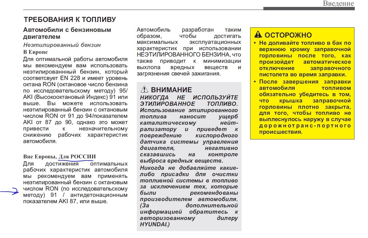

На лючке "не ниже 92".
Выписку из мануала прикрепил, но я ему не особенно верю.

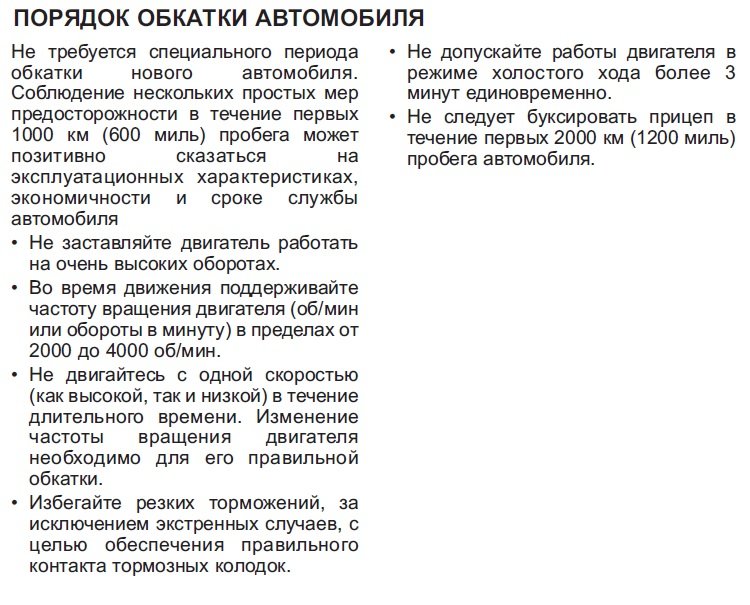

Извините, что не по теме, но раз уж залез в мануал - для меня удивительно увидеть раздел про обкатку. Я то как инженер понимаю, что приработка так или иначе нужна, но в современном мире обычно это упраздняют. А корейцы оставили, молодцы:

11 минут назад, FilAx сказал:
так там и написано чуть выше что " при использовании 91 может привести к снижению характеристик". Плюс на гидроавтомате почувствовать прям снижение намного сложнее, чем на ручке или роботе. Ведь бублик сильно сглаживает и размазывает, плюс на низах он крутящий сильно мультипликатирует, что тоже может давать ошибку  в воспринимаемых ощущениях
