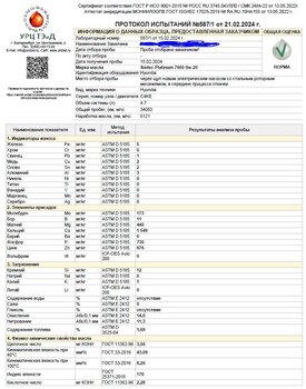

Sintec Platinum 7000 0W-20 отработка на Hyundai Santa Fe после 6121км
Sintec Platinum 7000 0W-20 отработка на Hyundai Santa Fe после 6121 км (160 мч)
Масло: Sintec Platinum 7000 0W-20
Автомобиль: Hyundai SantaFe 2.4 (G4KE, простой распределённый впрыск) 4WD 6AT
Общий пробег на одометре: 34 083км к концу интервала.
Пробег на масле: 6121 км
Моточасы: 160.4мч
Средняя скорость: 38км/ч
Израсходованное топливо: 650л примерно.
Доливки масла: уровень снизился на 3-4 мм, до середины интервала изменений не было вообще, потом немного угорело.
Присутствие отложений в двигателе ДО: в заливной горловине идеально светлый металл.
Присутствие отложений в двигателе ПОСЛЕ: без изменений
Автозапуск по времени: нет
Наличие чип-тюнинга: нет.
ГРМ: цепь
Предпусковые подогревы: дистанционный запуск за 3-5 минут до подхода к машине
Период эксплуатации: с 22 ноября 2023 по 01 февраля 2024
Срок эксплуатации: 2,2 месяца
Топливо: 92й бензин на брендовых заправках 80% (в основном экто), 95 пульсар 20%.
Режимы: 50% город, 50% трасса.
Фильтр масляный: KIA арт. 2630035505
Фильтр воздушный: Hyundai/Kia 28113-2W100
Марка антифриза: Sintec (зелёный)
Объем заливаемого масла: 4.7 литра (полный объем с фильтром и сухим картером мне неизвестен)
Отбор масла: в середине откачки через щуп новым насосом со стальным роторным механизмом.
Отбор масла проходил с горячего или холодного двигателя?: с теплого двигателя.
Присадки: нет
Что было до этого масла:
0-1966 (2015 год) - МПЗ
1966-13148 (2017 год) - замена масла у дилера (предположительно Shell 5W-30)
13148-22684 (с 2017 по 2023 год) - замена масла у дилера (Shell 5W-30 судя по бирке под капотом). Жаль тогда было не до отработки - можно было бы сделать "шок контент", масло провело в моторе 6 лет и наездило 10К км.
22684-27947 (сентябрь 2023 год) - ZIC X7 5W-30 (3,5 литра) + ZIC X7 5W-40 (1,2 литра) + замена всех прочих жидкостей и фильтров. Планировалась как долговременная промывка на 100 часов, в итоге немного перекатал, слил примерно на 120 мч.
27947-34083 - это анализируемое масло...
34083- до 200 мч - ZIC ZERO 0W-30 (будет анализ)
Машину забрал (купил) у эмигрировавших родственников. С 2017 года по сентябрь 2023 а/м стояло в тёплом, сухом подземном паркинге как дежурная машина в РФ, эксплуатировалась 1-2 раза в год по неделе или около того.

2 часа назад, FilAx сказал:
А угорать начало с середины интервала по км или по мч?
1 минуту назад, Inzhener сказал:
Угар в первый раз зафиксировал при примерно 2/3 интервала. При этом уровень контролировал за весь интервал 4 или 5 раз. Точно помню, что после примерно 70-80 часов было идеально по верхней метке как после замены. Где то к 120 часам заметил уменьшение.
Большое спасибо за анализ отработанного масла.
