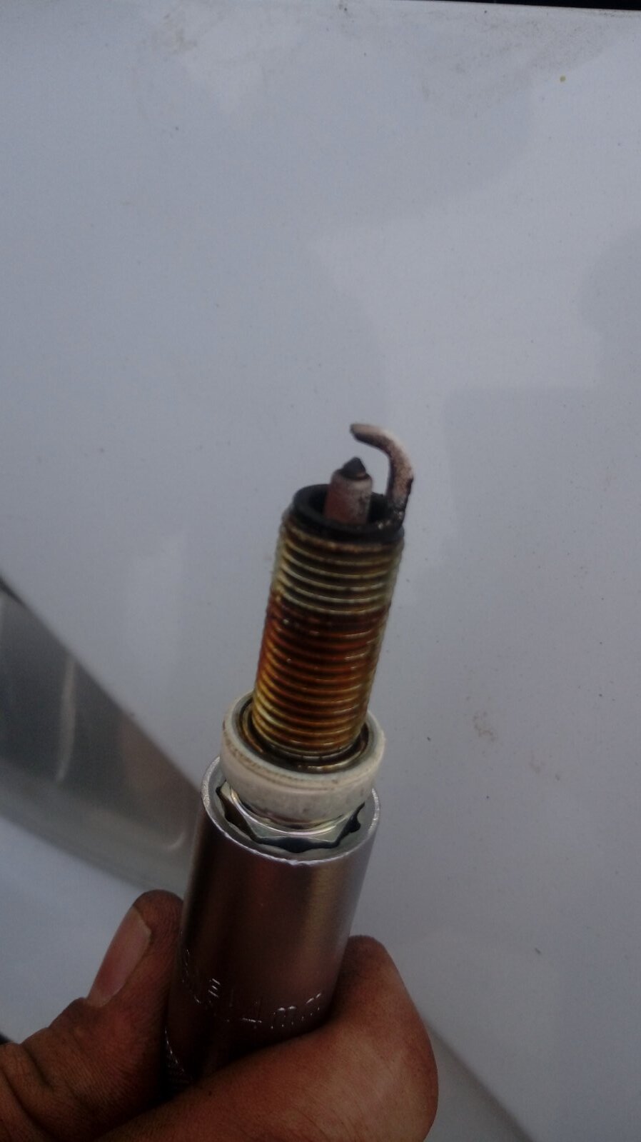

с 45 до 216 стояли платиновые NGK 5118(PLZKAR6A11)
20180503_154206.thumb.jpg.169181a66bddf6734d21b2340a1dde91.jpg20180503_154013.thumb.jpg.301b2e526ee86fea71fd81555c420905.jpg20180503_153632.thumb.jpg.a2b7f59fc634aca476ab4fb73f742558.jpg20180503_153621.thumb.jpg.e600d93c2fb37138286f500dc77bd469.jpg
с 216 по н.в. установлены иридивые NGK 91691(DILZKAR6A11)
2 часа назад, dima62rus сказал:
Классный зазор! ))
Весь пробег на одном к-т?
3 часа назад, dima62rus сказал:
У платиновый ресурс не многим более чем у стандартных никелевых.
То что они прошли у вас такой пробег заслуга мотора, ну и отчасти свечей.
З. Ы. Есть ещё дабл платина NGK в коробках автопроизводителей, но на счёт них рекомендаций по реcурсу не знаю. Полагаю что 30 тыс. более не стоит дёргать кота за яйца. Это не иридий.

7 часов назад, advert2 сказал:
Классный зазор! ))
да, как начались пропуски зажигания ( подергивания при разгоне, на ХХ ровно работала ) сразу заменил.
