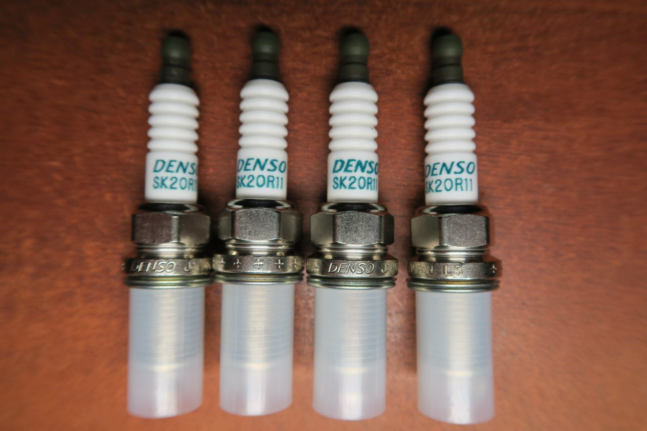

13 октября 20215 г Добрый день. Куплены свечи denso iridium plug SK20R11 Возникли сомнения в контрафакте: нет пятака на боковом электроде, наконечник немного блестит, центральный электрод медного цвета, изолятор вокруг центрального электрода выщерблен. Сопротивление свечей разное: 7 свечей 3.3К, 2 свечи 4,3К, 1 3,8К. Можете подтвердить или опровергнуть опасения?
13 октября 20215 г UmkaAP, у тебя подделка 100%. Отсутствует платиновая напайка на боковом электроде. Место сварки трудно не заметить. Изменено 13 октября 20215 г пользователем KoFe

13 октября 20215 г 3 часа назад, KoFe сказал: у тебя подделка 100%. Она самая, причем с боковым электродом совсем не заморачивались, видимо для совсем "темных" попуасов делали Изменено 13 октября 20215 г пользователем advert2

13 октября 20215 г 54 минуты назад, advert2 сказал: Она самая, причем с боковым электродом совсем не заморачивались, видимо для совсем "темных" попуасов делали Раньше поддельщики хотя бы имитировали напайку... А сейчас положили на это дело писю
