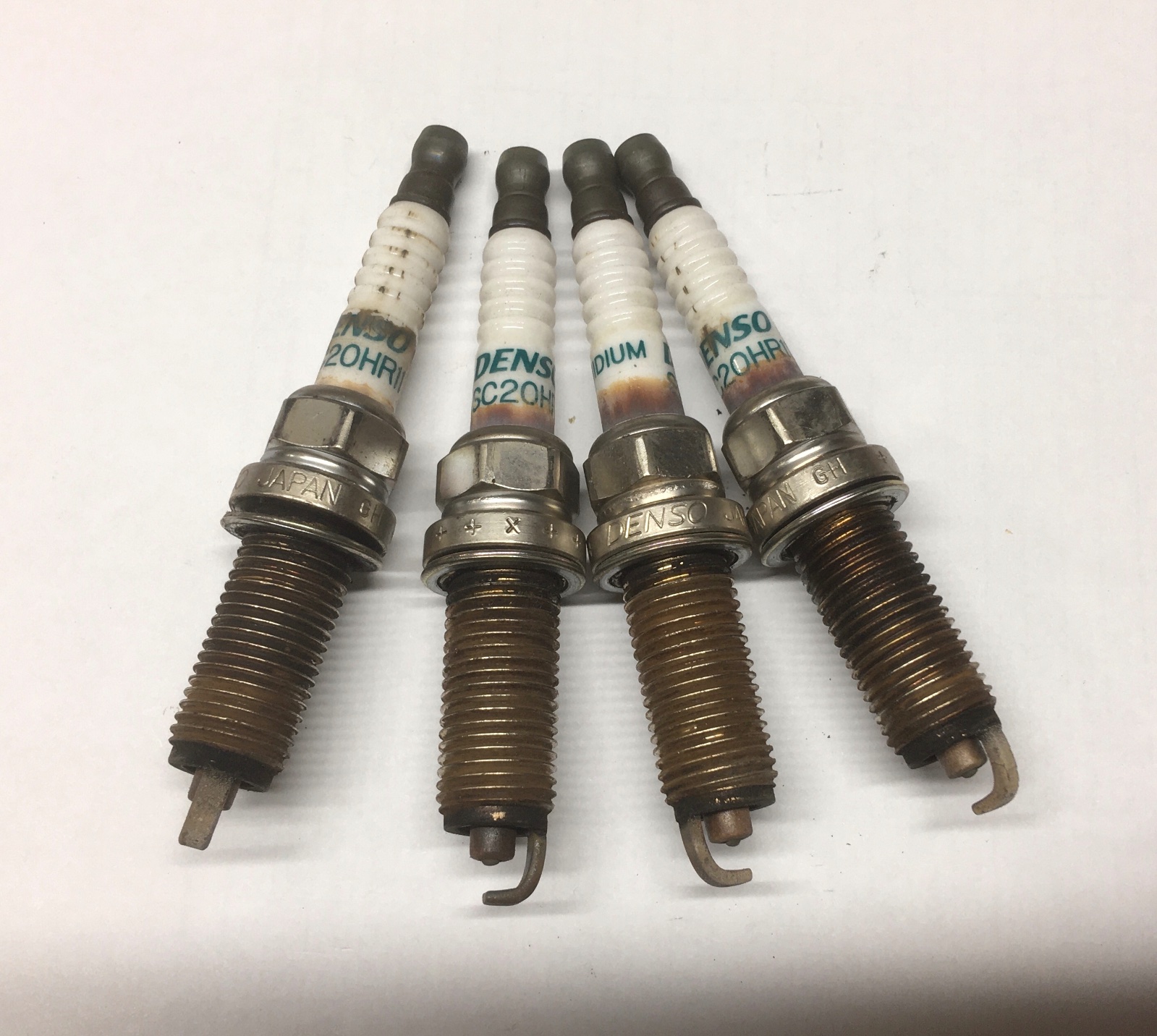

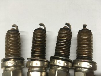

Вот что стояло на машине , сколько на них проехали никто не помнит , аж синие и с пробоями , блин называется - 3F280EAF-B238-4F9A-93C7-38D84F983842.thumb.jpeg.400aca6a8e75a0dddf4a16af7cb84e79.jpeg339E9FBD-69D1-44F2-A760-4BE12C0C72FE.thumb.jpeg.683a4c522d7622bea9df6100c2a419f8.jpegF77AEC3E-1DE0-472D-ADEA-0DF3514A1BF5.thumb.jpeg.5e556eee22eebea12e4fc5755adbd4b7.jpegТойота все выдержит ( крестик как «X» прям сам говорил - не надо такие брать

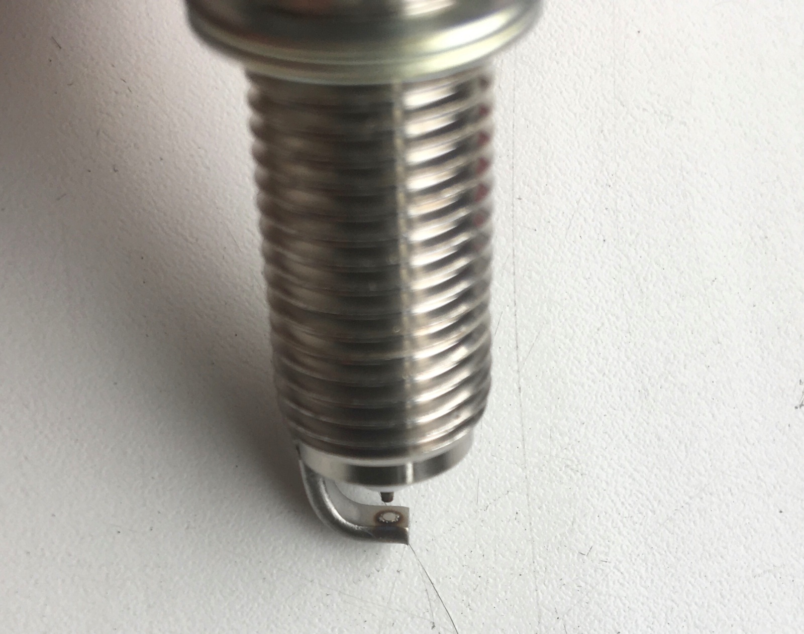

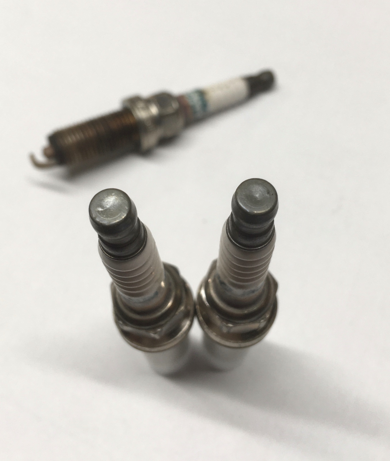

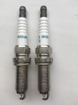

Такие взял , магаз у Denso числится как розничная точка . 135C6C9F-5401-47DD-8A5B-F1479C98ECAC.thumb.jpeg.129b198edce7258e7708d3f2901fadb5.jpegCA3D00DE-CA5B-4087-9E7D-44BAFBF2E28E.thumb.jpeg.6282b700847840db5445aca0525d0bae.jpegC182664D-7E5B-422C-B5A1-93C9F22CF7CA.thumb.jpeg.0960f297de70b293304f480f4c806519.jpeg
7 часов назад, Rev42 сказал:
:Cherna-facepalm:

Платиновая нашлёпка есть(если платиновая конечно). Но, на мой взгляд, по одному из признаков это левак. Вот здесь клубень фото оригинала выкладывал. Отличие от твоих заметно.
Изменено пользователем igork
Разные заводы-разный внешний вид. Хрен поймешь у них сейчас где настоящие, где "кривые". Сами дилеры не могут отличить уже.
igorkуточните  какой признак ?
Rev42 под гайкой у тебя плоская поверхность. На оригинале выпуклость должна быть. Сравни с фото по ссылке, которую я выше дал.

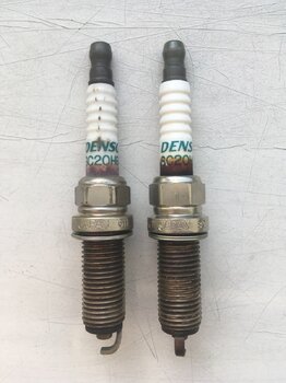

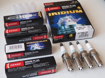

igork там целая страница открывается , не понял что смотреть . Б/у оригинал , в том же размере B280895F-BD42-4390-9545-42CD9FB062D8.thumb.jpeg.54994e4bfabb7b12f05d23819efe02d0.jpegC52527B2-D09C-4BF9-9BE2-125F0D98FF51.thumb.jpeg.ded116d27116630c4e1610d287c4c5d8.jpegD231BA32-70E7-4A39-9F52-12D0A32FDAD8.thumb.jpeg.4a837748ed78ead53c47818579a43989.jpeg
Изменено пользователем Rev42
Там есть пост клубня KoFe с фото оригинальных свечей Denso для Rav4.
Сравни как под гайкой выглядят твои свечи и как выглядит оригинал. У тебя ободок под гайкой практически плоский. По моему убеждению у оригинальных свечей он должен выглядеть как на фото в посте KoFe и не важно в каком они типоразмере. У оригинала под гайкой всегда выпуклый ободок в любом типоразмере.
Важно. Выпуклость ободка бывает и на левых свечах. Но форма этой выпуклости должна быть именно как на фото у KoFe.

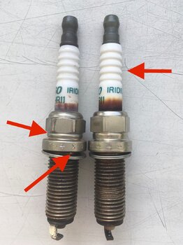

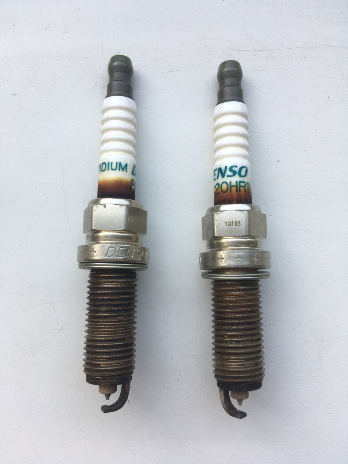

igork да так себе признак , есть другие на что надо смотреть . на фото якобы одинаковые свечи , слева паль справа конвейер свеху вниз: нет двух ободков на контактном , цвет другой . изолятор ори елочкой -паль ровно по горизонту , цвет отличается , ори желтит ; дальше мраки ори номерная , кресты совсем другие , ободок о котором вы говорите на паленке больше выражен , ну про электроды вообще молчу . А те 16 что я взял там только контактный невнятный ,а так вопросов вообще нет 921C5702-8127-44EC-9BE2-431275185106.thumb.jpeg.9d082c4bc7368a2196f58cfb2289a078.jpeg9D6ABBB2-CE80-4844-9F6D-018A9BF168BE.thumb.jpeg.25f2e453e6cc43ce99f16be9bb2e877e.jpeg6C5FABED-C349-4E32-897B-30E3517AEE1D.thumb.jpeg.a42c998fa2542e22d49f11a7e28a9b2a.jpeg

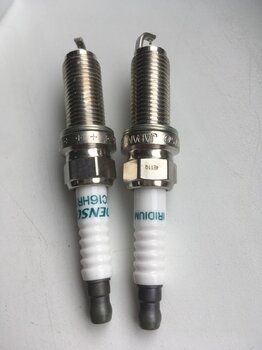

Reins24 как ваши я видел , у нас же одинаковые движки , но все равно спасибо )) смотрю упаковка изменилась , эти я в 18 г брал F25D5850-B20C-4062-BADC-82A1C5135BD4.thumb.jpeg.3fc7d06c8cc3c02449c65e740125e7e6.jpegD160395A-7CF0-47FE-8BB1-DE4DAA59052D.thumb.jpeg.d97597e2fe47b3c2a31d4a087a126026.jpegA3632842-7D17-4980-9697-46CD85F204D1.thumb.jpeg.f36f89d8cd5349976f37d9eb0e0346f5.jpeg
