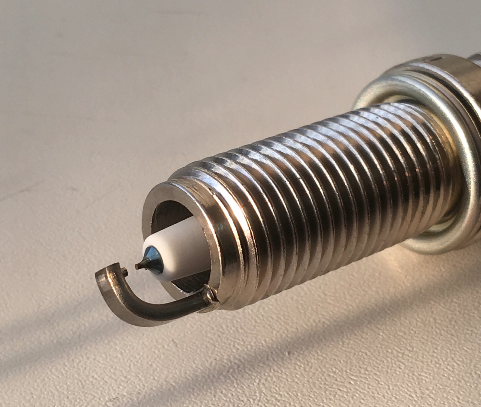

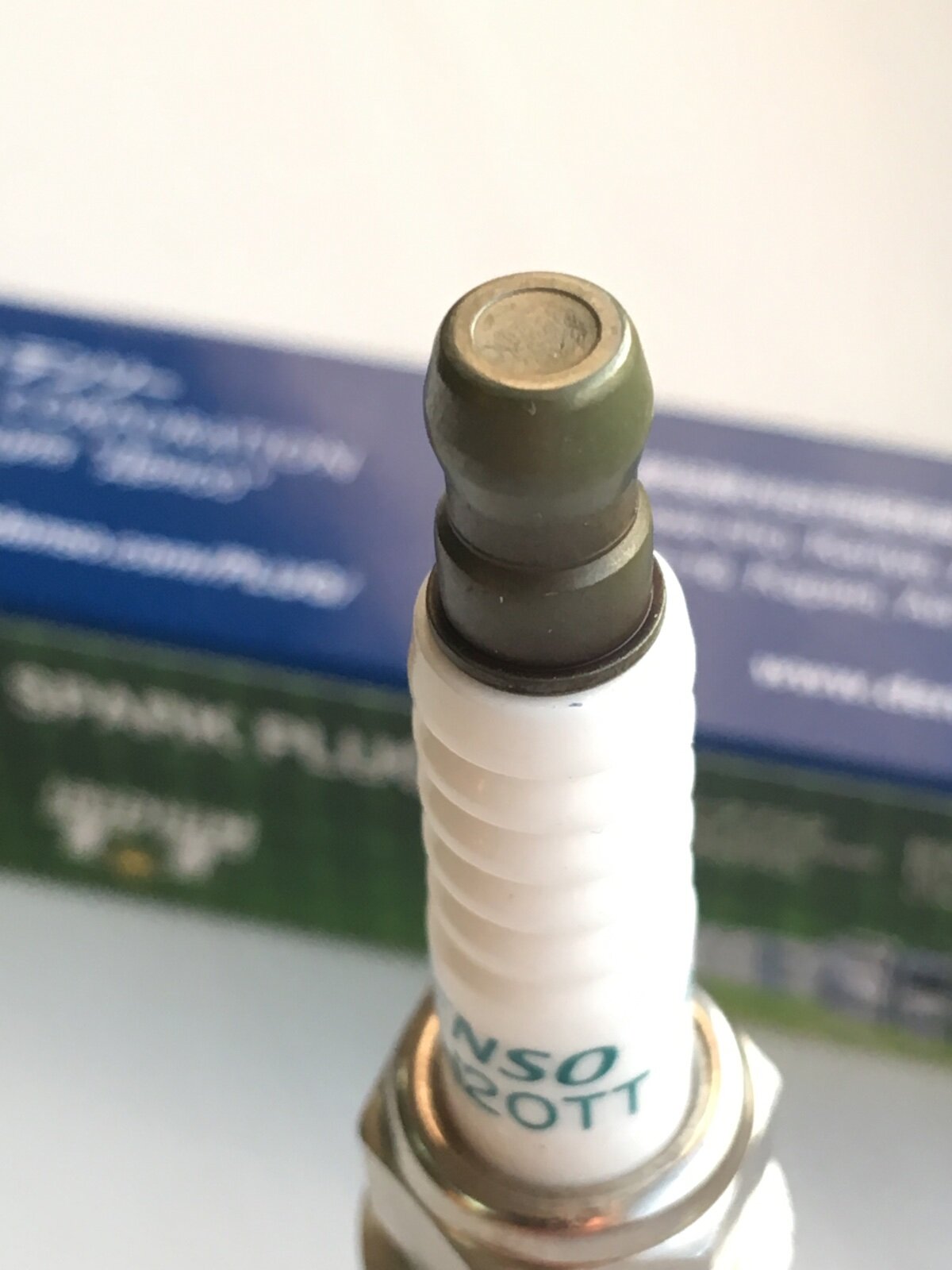

16.09.2021 в 15:50, Pechnik сказал:

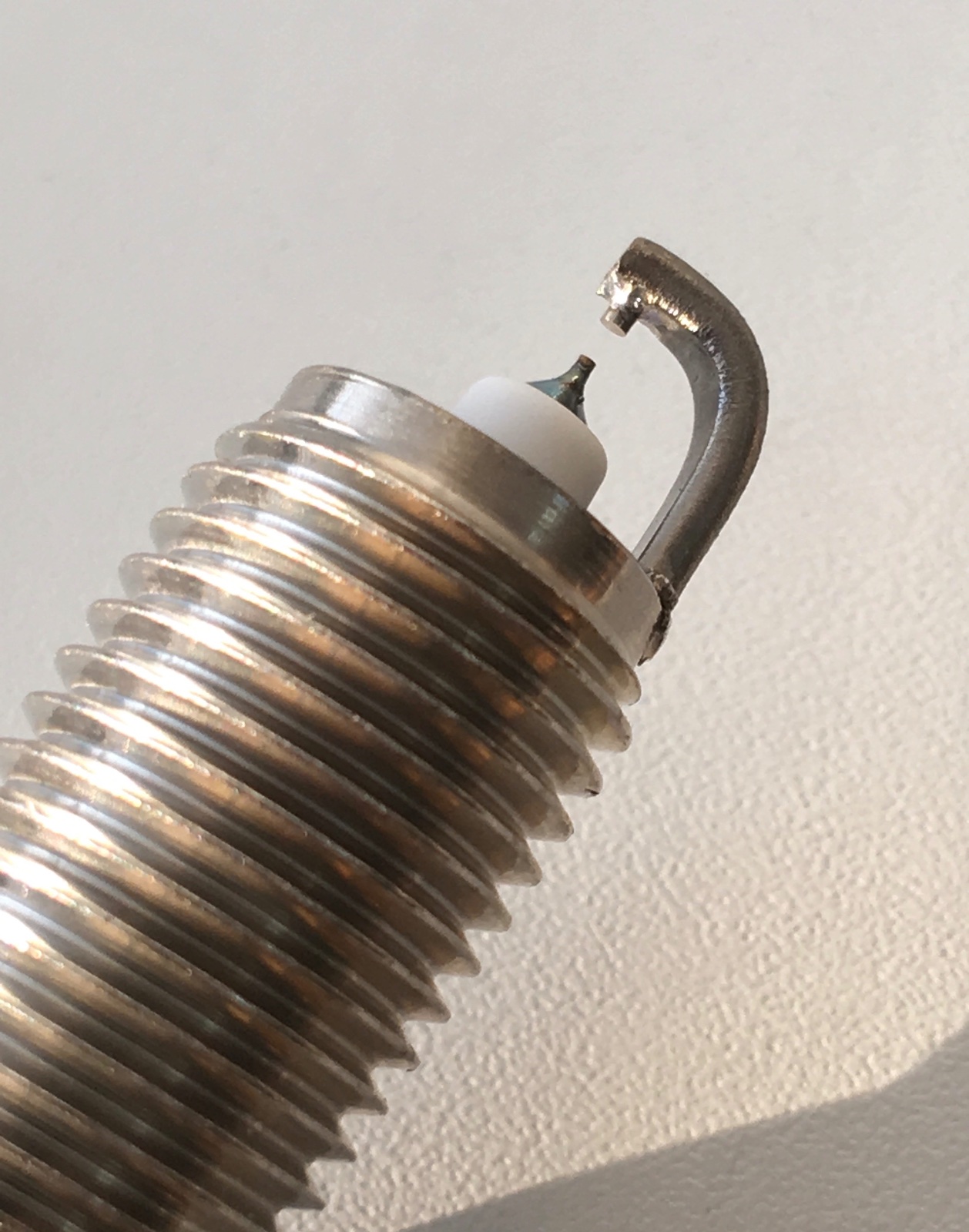

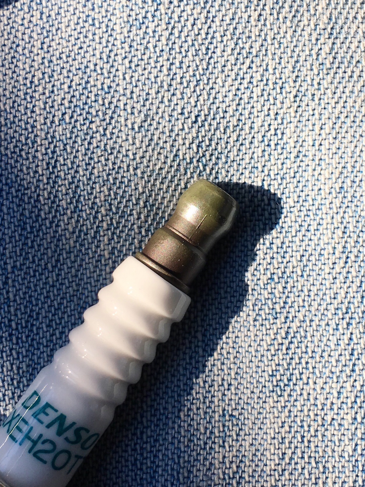

Мужики, нужно срочно, а темы с подделками свечей не нашел, эти свечи оригинальные? через 2 часа ставить буду, нужна информация вернуть продавцу или ставить
IMG_20210916_153648.thumb.jpg.d55c15f53a78957aa9a8eea8d50f219e.jpgIMG_20210916_153720.thumb.jpg.493d9af1575f2886a4abad3a21257b00.jpgIMG_20210916_153642.thumb.jpg.170d645d3b196cb33b0d918ead629c50.jpg
остальное под спойлером
  Показать содержимое
IMG_20210916_153948.jpgIMG_20210916_153928.jpgIMG_20210916_153918.jpgIMG_20210916_153915.jpgIMG_20210916_153911.jpgIMG_20210916_153907.jpgIMG_20210916_153901.jpgIMG_20210916_153843.jpgIMG_20210916_153738.jpgIMG_20210916_153736.jpgIMG_20210916_153722.jpgIMG_20210916_153704.jpgIMG_20210916_153653.jpgIMG_20210916_153650.jpgIMG_20210916_153645.jpg
пришёл ответ от Denso:
Цитата
Судя по фото свечи оригинальные, DENSO.

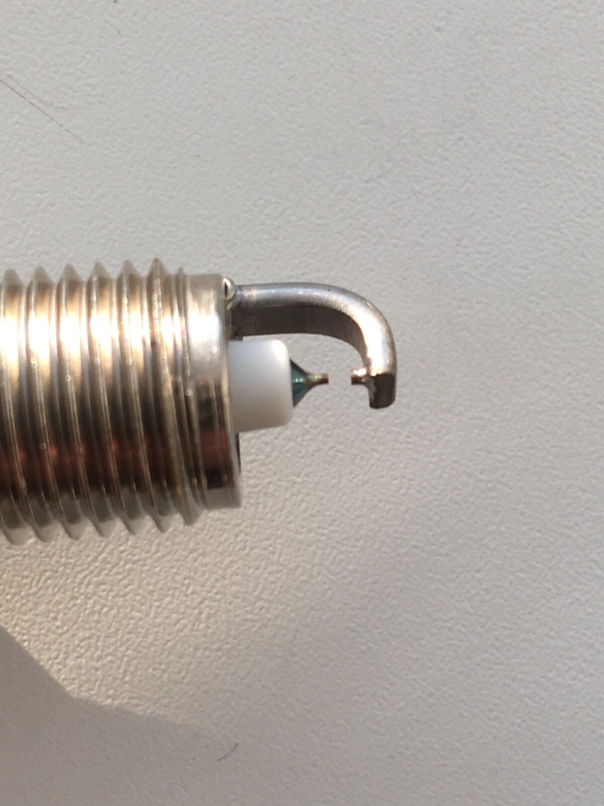

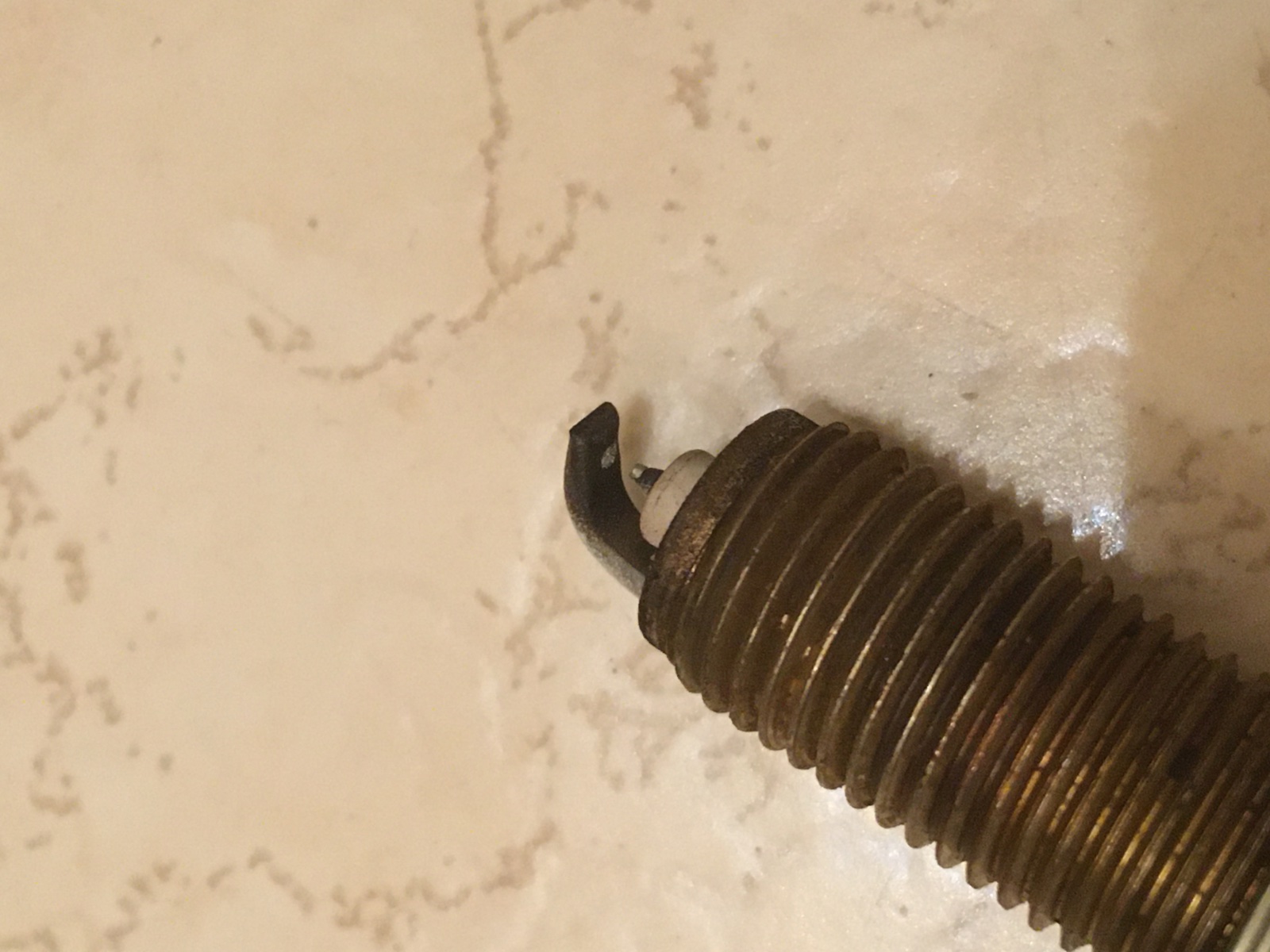

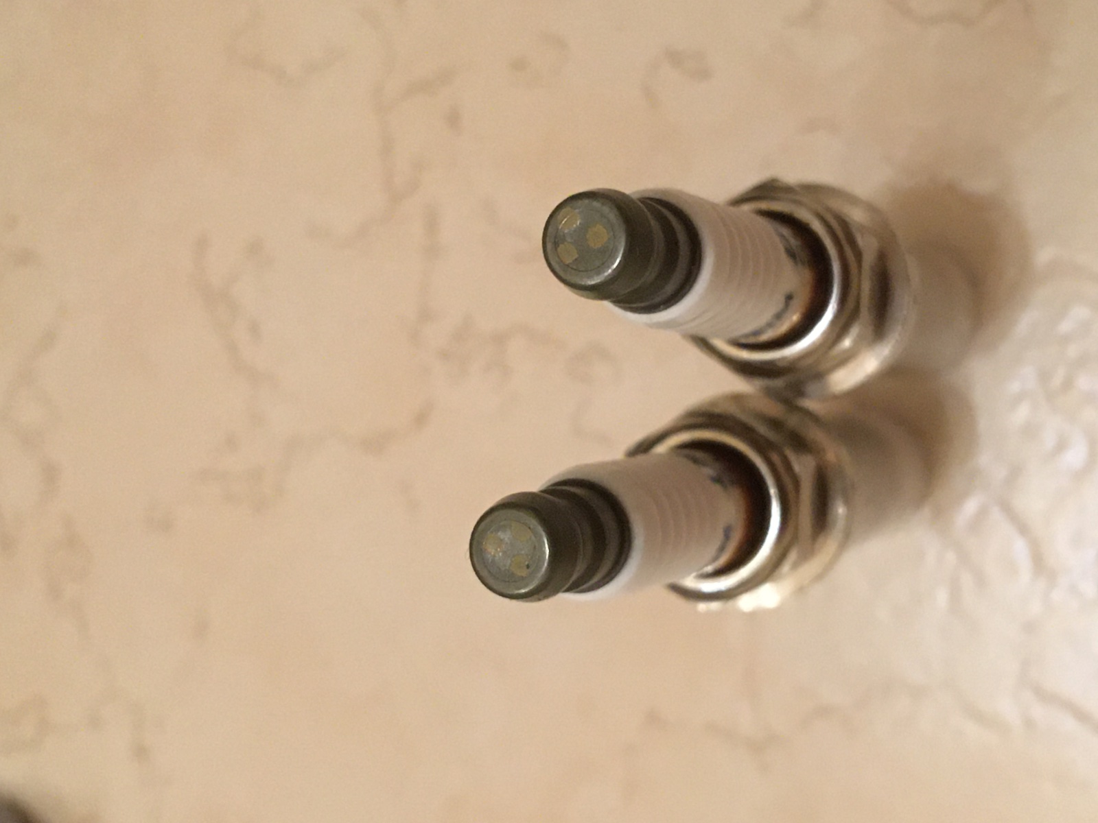

Pechnik Я на крестики сильно внимание не обращаю , это другие тт-шки, но принцип тот же . На сегодняшний день 80К проехали B2A8C059-B618-43F2-B87B-A7DAF0EB942A.thumb.jpeg.72ed01dd82a5dafa09d9a1059ec00189.jpeg9C543D3E-9FDF-434B-A823-8177736B1F03.thumb.jpeg.b1250c6380982cd8055451e908b52b5e.jpegE9F3F247-0349-494B-BC90-C013830E7620.thumb.jpeg.f7d4b392d1facdb622b200b7baf058b6.jpeg48859F52-762B-4D9D-91DC-03F40B650A1B.thumb.jpeg.36f36f19470dce9a2e883be01aec7047.jpeg5081832D-567C-4AAF-97F8-DCAAAECA43A0.thumb.jpeg.3ec5c456f89087a9cd1f12c0bc9e40ea.jpeg
Rev42 Зазор между электродами меряли за 80т.км. За сколько лет проехали 80 т.км.
wolf725 Там не уходит зазор , свечи на машине . Не выкручивались , сотку минимум будут стоять , года четыре сейчас
Rev42
18 минут назад, Rev42 сказал:
Перед установкой резьбу свечи смазывали или нет?
B7FF100B-1443-40B2-A38B-22730D631664.thumb.jpeg.5cfac252245e3ce5d76213f614520844.jpeg0542511E-4165-4E36-B2CD-000A56811B58.thumb.jpeg.4516f13638dbac626459d554d92f6ffe.jpegwolf725 Нет , я не мажу ничего , не было проблем . Заводские на 100 и на 110 менялись , разные движки . Это после сотки .
