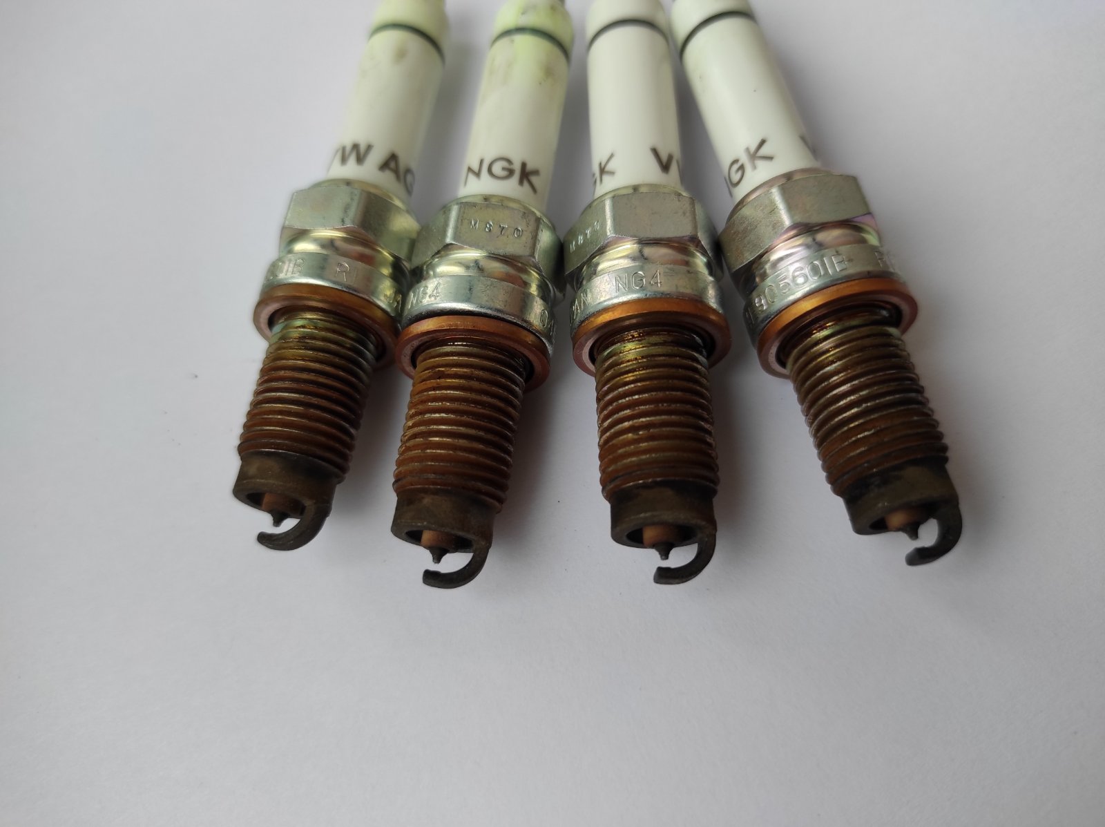

Rev42 на обоих большой износ центральных электродов, зазоры сильно увеличены, много зольных отложений и нагара. Свечи, те, что по старше уже работали с перебоями: вибрации, пропуски зажигания, нестабильный хх, мотор периодически глох. После установки новых, машина поехала по-другому, хх ровный, вибраций нет

У меня вопрос.
Может ли небольшое перетягивание свечи или наоборот небольшое недотягивание свечи повлиять на образование масла в свечном колодце?
Прокладки все новые, исключаю этот момент, пока что.
Катушка зажигания была сухая.
Масло было на резьбе свечи и немного на гайке. В самом колодце немного масла. Пробег на свечах ~18 тысяч, пропала тяга, пропусков зажигания не было. После замены поехала как новая. Свечи NGK 1578.
Изменено пользователем Mymessengers

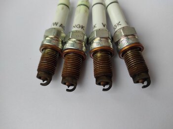

Двигатель 1.4 czca, пробег 30 000 км. Как по состоянию свечи?
Mymessengers разносол полный лил за это время 95-98-100) лук, рн/бп, гпн, шелл, несте, татнефть.. последние заправки на бп100. Бак перед заменой свечей бп100+лавр универсальный очиститель.
Вот теперь не знаю на каком бензе остановиться..
Егор К я остановился на Shell и Лукойл 95 или 95 экто или v-pover. Свечи чистые всегда.
Может и от присадок такой цвет, они тоже могут давать красноватый оттенок.
Mymessengers Спасибо за мнение, учту.

19 часов назад, Mymessengers сказал:
У меня вопрос.
Навряд ли перетяг или недотяг повлияет на появление масла .
20 часов назад, Mymessengers сказал:
У меня вопрос.
Возможно крышку недостаточно протянули или неправильная очерёдность затяжки болтов.
21 час назад, Mymessengers сказал:
Прокладки все новые
одно другому не мешает ;)
